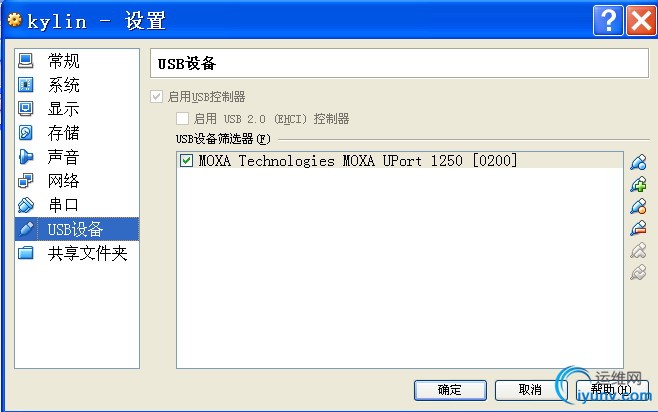

       主要原因是很多文章都说应该在virtualbox设置中,选取使用串口,然后进入ubuntu后,使用minicom或者kermit的时候将串口设备设置为ttys0或者ttyusb0就行了,前者是自带串口的机器,后者是USB转串口的。我使用的是moxa的1250USB转双串口的盒子,反正我按照这样的说法,在ubuntu的命令行怎么都打不开串口,minicom提示设置错误。
     非常偶然的原因,我发现virtualbox设置中的usb选项栏下都是空的,但是可以添加的,我点了一下添加,果然有moxa1250,选中之后,在ubuntu的命令行中就可以查到ttyusb0这个设备了。

  反正应该能看到有ttyusb0这样的字样,我的moxa1250有两个串口,对应ttyusb0和ttyusb1.
   安装上minicom后,使用 sudo minicom -s进入串口设置界面,把里面选择的串口号对应你的ttyusb0或者1.
   总之这样就可以连接上串口了,可以正常收发数据了。
