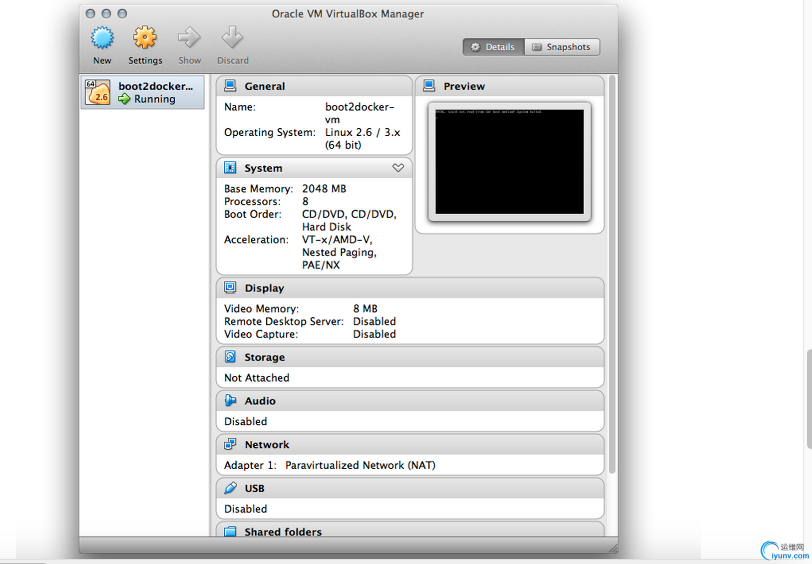

当打开VirtualBOX时会看到:
参考的解决办法:
