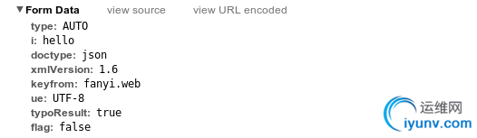

  在chrome下打开有道翻译,然后在打开审查元素功能,试着输入hello,然后使用自动翻译,就可以捕获到下列的POST请求。
  我们使用LWP::UserAgent模块来模仿浏览器实现的POST功能。LWP的经典教程可以在这里学习。
  需要调用的函数为 $browser->post(url, pairs_arrayref),其中,pairs_arrayref为提交的参数,在这里我们根据Form Data里的信息就可以得出参数列表,我们这里的列表选择的是i代表提交的需翻译的单词,type是自动翻译,doctype 指的是返回的数据为json数据

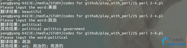

  最后运行截图:
