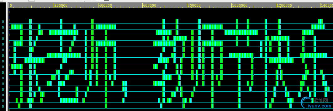

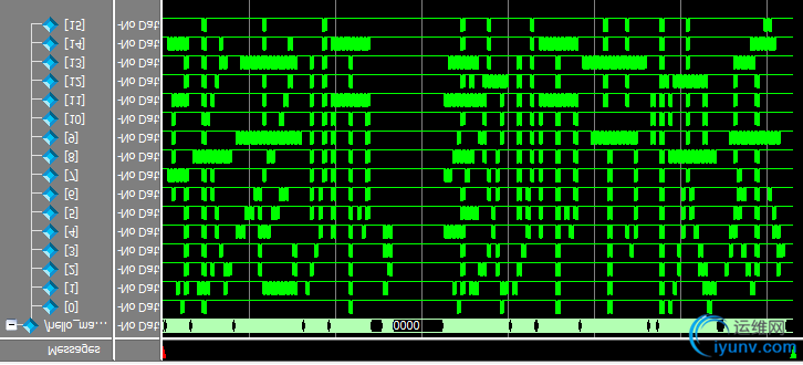

效果图如下
Debussy
Modelsim
跟debussy中显示的位序不一样,不知道怎样调,谁能告诉我?
