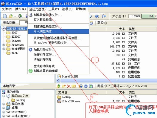

1. 用UltraISO制作U盘启动盘
方法非常简单:插上U盘(事先格式化),然后在UltraISO里打开Windows 8.1的ISO镜像文件,选择“启动光盘—写入硬盘映像”即可。一张图就足以说明。
然后就等着了,这个写入的速度跟你系统和U盘都有关,反正我写了十分钟左右写好。

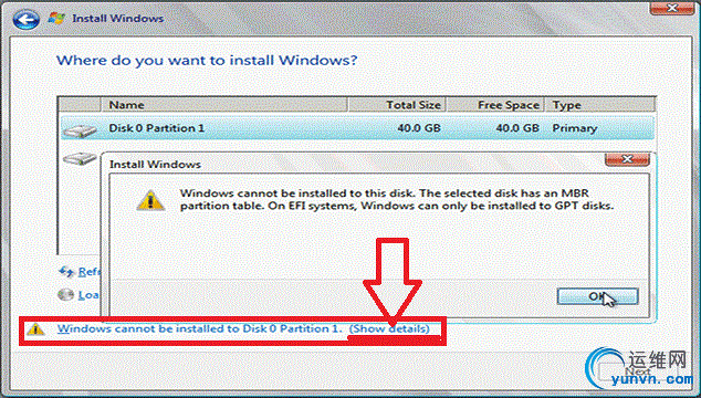

问题1:Windows cannot be installed to this disk. the selected disk has an MBR partition table. On EFI system, Windows can only be installed to GPT disks.
即:Windows无法安装到这个磁盘,选中的磁盘具有MBR分区表。在EFI系统上,Windows只能安装到GPT磁盘。

因此,从这个错误大致可以判断出我机子的原装系统是MBR分区方法,而现在要安装的系统基于UEFI模式,只能安装在GPT磁盘上,也就是我的磁盘类型不对,所以不能安装。
知道了问题原因后,解决方案也就出来了,将硬盘的类型从MBR转为GPT再安装应该是可以的。

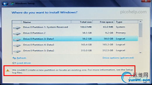

问题2:We couldn't create a new partition or locate an existing one. For more information, see the Setup log files.
不能定位我的分区?这是怎么回事?DiskGenius真是不给力啊,不会是毁了我的 分区吧?我都将C盘格式化了,反正以前的系统是毁了。于是又一阵搜索,发现给出的解决方案还是那一套,用diskpart重新分区,看参考文献6微乳官方 给出的解决方案就知道了。此时我还是不死心了,于是又一个想法浮出心头:既然不能定位我的C盘分区,那么我将C盘分区删掉再重新建一个分区能不能识别呢?于是抱着死马当做活马医的心态就去做了,这时的操作很简单,不需要用命令,上面直接有这些功能,点点就是了。
新建C盘分区后(其它重要的盘没动),再点Next,这时奇迹发生了,系统开始安装了……
