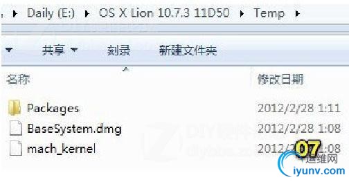

4. 提取bbseSystem.dmg、mach_kernel及Packages文件夹,提取到Temp目录,弹出对话框选是。

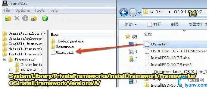

     b. 把OSInstall拖拽至System/Library/PrivateFrameworks/Install.framework/Frameworks/OSInstall.framework/Versions/A/文件夹下替换原文件

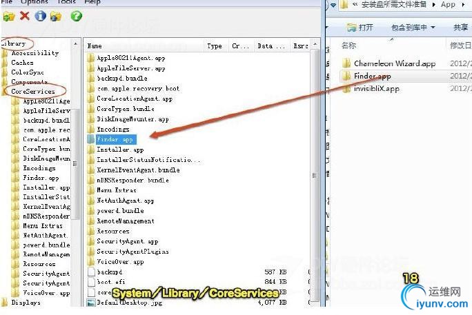

     7. 实际上进行到上一步,就完成了大家常说的懒人版的制作过程。剩下Packages文件夹该怎么办呢,大家常用的方法是先用硬盘助手把镜像写入硬盘,再安装MacDriver后进win系统反复一堆操作之后打开mac盘去拷贝替换这些文件。这里不使用这个方法,我们会给这个dmg添加三个软件:Finder、Chameleon Wizard和invisibliX。这样我们之后增删文件及安装mac版变色龙等操作就不再需要win系统,直接引导维护盘就可以进行之后操作。下面我们多做几步:
     a. 将Finder拖拽复制到System/Library/CoreServices目录内(Finder要对应系统版本,这里是10.8): DSC00017.jpg

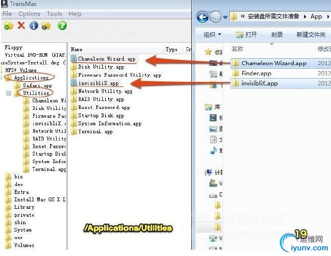

     b. 将Chameleon Wizard和invisibliX拖拽复制到/Applications/Utilities下

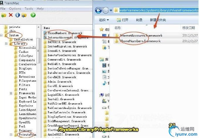

     c. 解压 Frameworks & PrivateFrameworks.7z后到Frameworks & PrivateFrameworks文件夹,拖拽复制SystemLibraryFrameworks下的Collaboration.framework和AddressBook.framework到dmg的对应目录,拖拽复制SystemLibraryPrivateFrameworks下的PhoneNumbers.framework和InternetAccounts.framework到dmg的对应目录(Frameworks & PrivateFrameworks同样对应系统版本,这里是10.8):

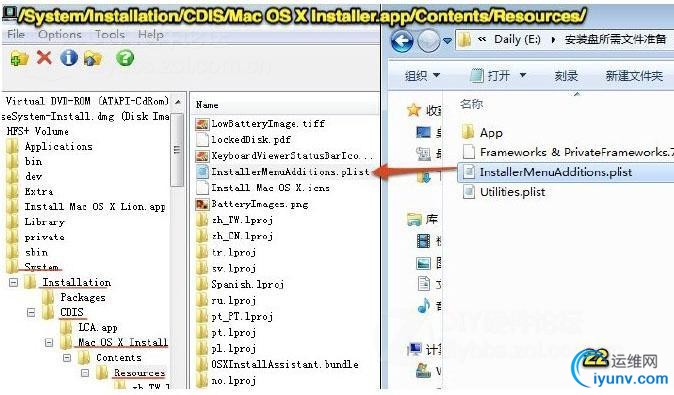

     d. 将InstallerMenuAdditions.plist和Utilities.plist分别拖拽复制到dmg的/System/Installation/CDIS/Mac OS X Installer.app/Contents/Resources/和/System/Installation/CDIS/Mac OS X Utilities.app/Contents/Resources/目录替换原文件(作用是在menubar上添加Finder和软件的菜单,并可以在安装器和实用工具之间来回切换,大家可以参考这两个文件的内容照猫画虎,若用用记事本修改,保存时需用utf-8编码。另外只有少数几个软件可以在安装盘下运行)
这样类似PE的dmg维护盘镜像便制作完成,体积不大,可写入U盘或者移动硬盘的一个分区,作增改文件维护之用。我们称之为MacPE、维护盘都可以,也可以叫它没有packages的懒人版,且在接下来加入Packages文件夹制作完整安装盘的操作过程也不再依靠Win环境和MacDriver,仅依靠该dmg镜像即可。

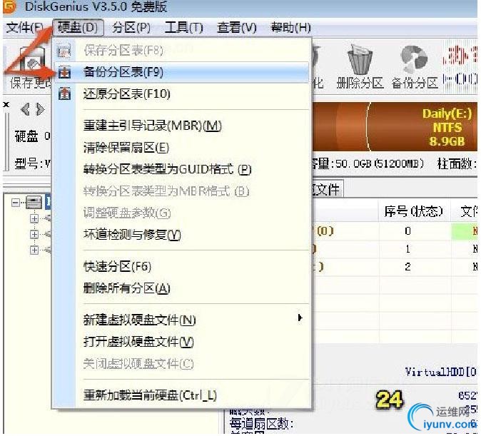

C、分区并写入维护盘镜像MacPE

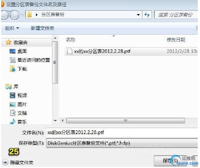

说在前面,建议新手或者不细心的朋友再第一次做分区及写镜像操作时在移动硬盘上进行,若你的机器没办法从移动硬盘引导,则建议在进行分区及后续操作之前先用DiskGenius备份硬盘的分区表,之后把分区表保存在本机之外的地方(若你的WinPE是32位就用32位的DiskGenius来备份,64位DiskGenius备份出来的可能用不了):

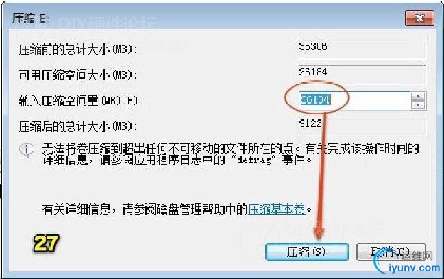

     a. 桌面,我的电脑右键选择管理,打开的界面选择磁盘管理。从最后一个分区开始压缩,我们这里先压缩25G左右给安装盘和Lion系统盘,你也可以多压缩一些能多分一个区来给mac系统保存数据。

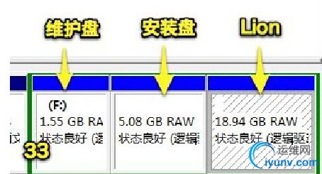

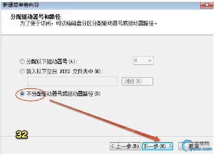

     b. 在未分配上点右键选 新建简单卷,分配1.5G给维护盘,自动分配一个驱动器号,不格式化。
在剩余空间分配5G左右给安装盘,剩下的都分给Lion系统,不分配驱动器号,不格式化

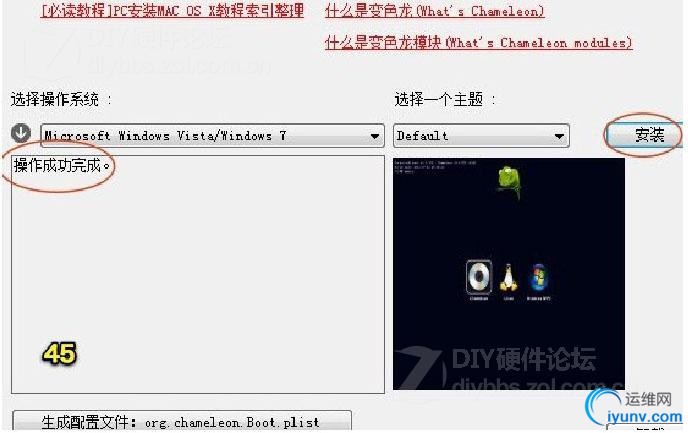

D、Windows版变色龙安装

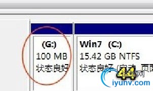

管理员方式运行Chameleon Install 1806 for win下的Chameleon Install.exe,点安装。如果有100M隐藏分区,要先打开磁盘管理给该分区分配一个盘符,然后点安装,安装后再删掉100M分区盘符

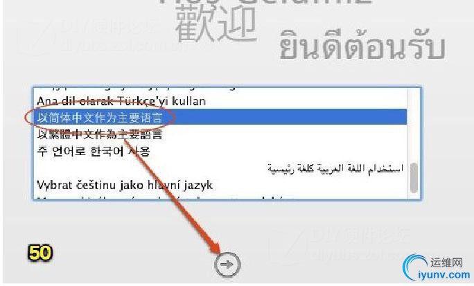

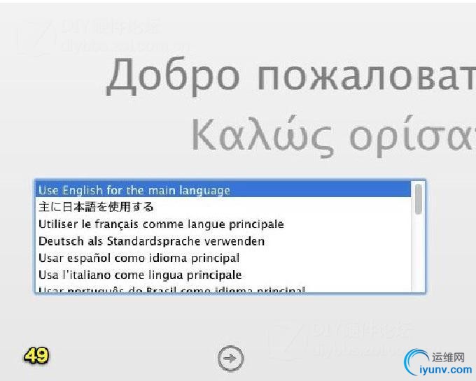

等待一点时间,会引导至如下界面
下拉选择框内选择一种语言之后继续
