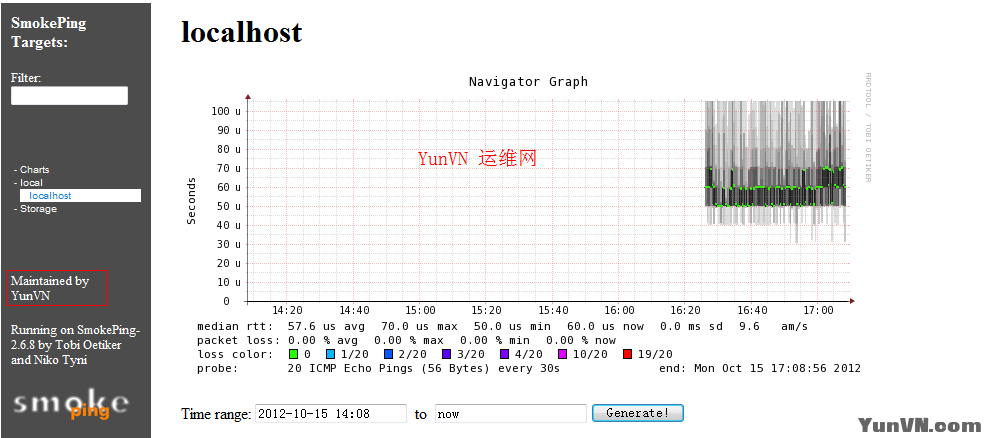

好了,至此安装配置完成;
访问http://IP/smokeping
