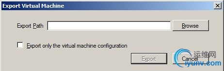

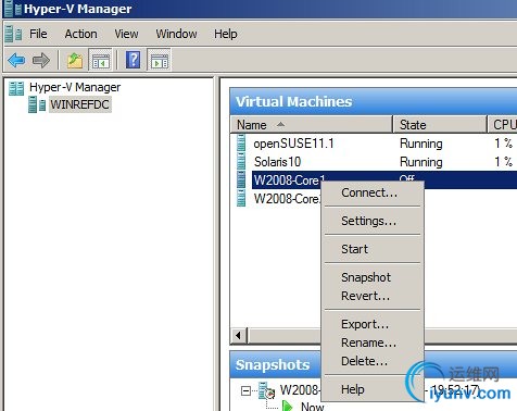

  打开Hyper-V管理器, 右键点击一个虚拟机, 然后选择导出. 选择导出虚拟机的保存路径.  有一点要先强调的, 当你从这个保存路径导入虚拟机, 这个虚拟机和VHD的路径也将会被设定到此处, 而不是默认的路径. (译者注:R2已经可以选择复制虚拟机文件, 从而自动复制到默认路径)
  当导出虚拟机时, 你可以选择只导出虚拟机本身, 而不导出VHD. 当你想重新建立VHD安装一个干净的环境的时候, 这种方式就显得特别有用了.

  要导入虚拟机, 首先从Hyper-V管理器的右键菜单中选择"导入虚拟机". 然后选择刚才导出虚拟机的路径, 点导入.
