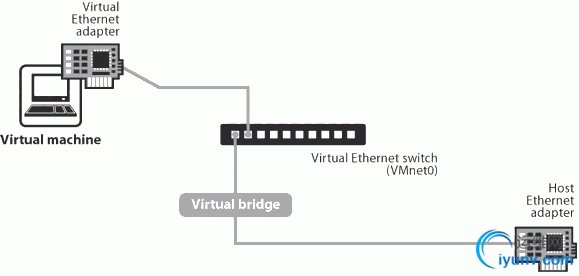

(1)桥接的基本原理
   配置成桥接网络连接模式的虚拟机就当作主机所在以太网的一部分,虚拟系统和宿主机器的关系,就像连接在同一个Hub上的两台电脑,可以像主机一样可以访问以太网中的所有共享资源和网络连接,可以直接共享主机网络的互联网接入线路访问互联网。主机与虚拟机之间,以及各虚拟机之间都可以互访。对应虚拟机就被当成主机所在以太网上的一个独立物理机来看待,各虚拟机通过默认的VMnet0网卡与主机以太网连接,虚拟机间的虚拟网络为VMnet0。这时你的虚拟机就像局域网中的一个独立的物理机一样。虚拟机中的操作系统可以PING通别的主机,反过来别的主机也可以PING虚拟机。想让它们相互通讯,你就需要为虚拟系统配置IP地址和子网掩码,否则就无法通信。
下面的图就是这几者之间的关系图。

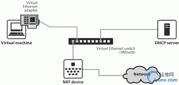

(2)NAT方式
使用NAT模式,就是让虚拟系统借助NAT(网络地址转换)功能,通过宿主机器所在的网络来访问公网。也就是说,使用NAT模式可以实现在虚拟系统里访问互联网。NAT模式下的虚拟系统的TCP/IP配置信息是由VMnet8(NAT)虚拟网络的DHCP服务器提供的,无法进行手工修改,因此虚拟系统也就无法和本局域网中的其他真实主机进行通讯。采用NAT模式最大的优势是虚拟系统接入互联网非常简单,你不需要进行任何其他的配置,只需要宿主机器能访问互联网即可。
下图是NAT方式的物理结构图:

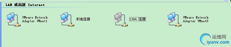

   首先,在你安装上了虚拟机后要确保你也安装了桥接的协议,这可以通过点击右键“网上邻居”,在其中可以看到有两个虚拟出来的网络一个VMnet1,另一个是VMnet8, 如下图所示。

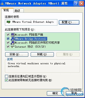

如果没有安装,可以通过下面的方式进行安装,要确保你的网络上了桥接的协议如下图所示:
(1).在"VMware Network Adapter VMnet1属性"中,点"安装"->"服务"->"添加..."->厂商中选择"VMware,Inc",网
络服务中选择"VMware Bridge Protocol 版本:4.0.0.3从磁盘安装..."->"浏览"->C:\Program Files\VMware\VMware Workstation\netbridge.inf(这里选你自己安装目录下的)->"打开"
(2)现在在"VMware Network Adapter VMnet1属性"中看到了"VMware Bridge Protocol",钩选它。

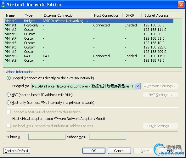

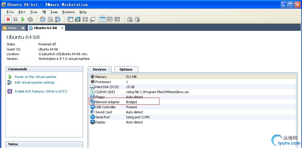

在虚拟机中的网络适配器选择使用桥接的方式。
                                虚拟机中的网络编辑界面的设置
