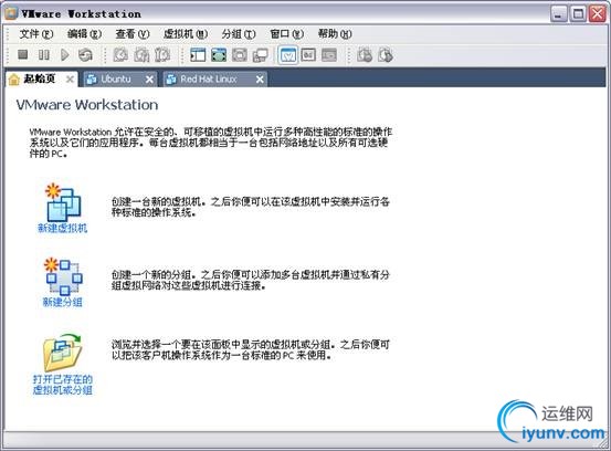

  • 配置VMware。打开VMware,看到初始界面应该是下面这样,

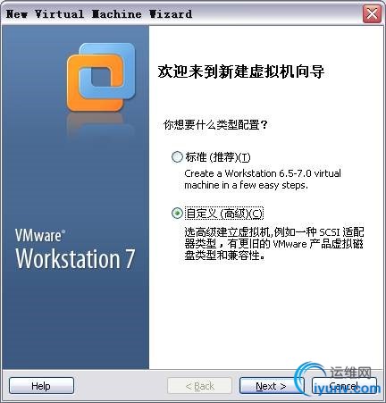

对于第一次尝试使用的初学者来说(比如像我),就直接点击“新建虚拟机”就行了,然后出现以下画面,
    我选择的是“自定义”安装,“Next”之后选择各个版本的硬件兼容性,如下图

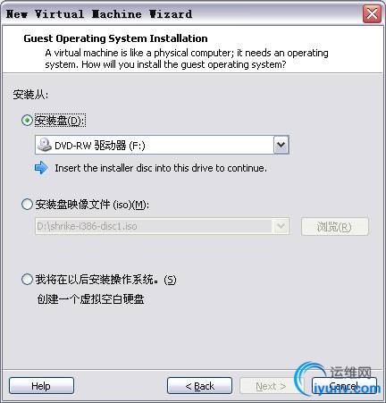

“Next”之后是选择安装包文件路径
这里有三个选择:①安装盘,即如果你是用光盘从光驱安装,或者是用镜像文件(.iso文件)从虚拟光驱(DAEMON Tools Lite)安装的话,就选择这一项;②安装盘映像文件,即如果你有镜像文件的话,你就可以选择这一项,但是要注意:如果选择这项安装的话,可能会报错——Easy Install Error。(PS:我遇到过几次,在网上找了几个解决办法但是都没用。);③创建一个虚拟空白硬盘,这一项就是你创建一个有虚拟硬件,但是没有操作系统的空白虚拟机,之后,你打开这个空白虚拟机,然后用光盘或者用U盘进行安装。
    如果你选择①或②的话,虚拟机会自动识别操作系统,然后进行安装,你只要一路“Next”就行了(就是说全用默认,毕竟咱是初学嘛)。
由于我已经安装了,所以就选择③了。

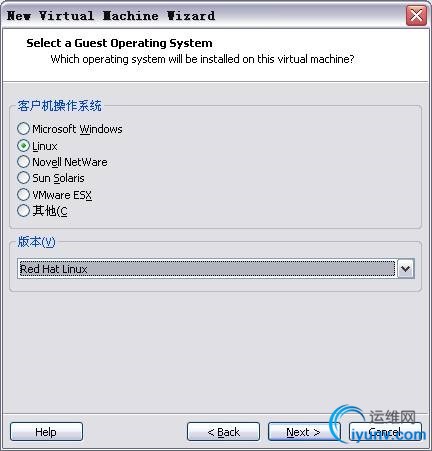

接下来选择操作系统,

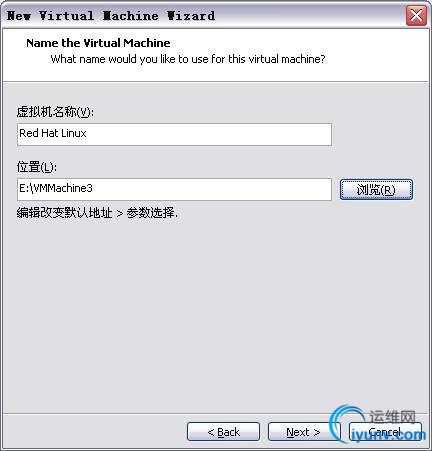

版本选项里有许多选项,RedHat9的话,直接选择“Red Hat Linux”就行了,“Next”之后,在“位置”选项里选择虚拟机操作系统的安装位置(这里的硬盘空间一定要足够,如果RedHat9的话,最好是5G以上

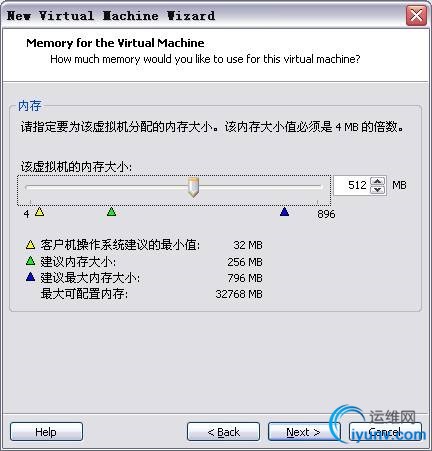

内存的配置,这里建议选择512M,毕竟内存大些好。

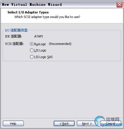

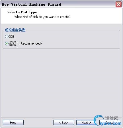

I/O适配器类型、磁盘、虚拟磁盘类型都选择默认就行了,如下图

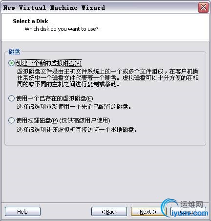

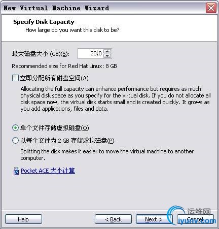

建议以后熟悉了,可以每个选项都试一试,毕竟为了学习吗。接下来是给虚拟磁盘分配空间,RedHat9默认选择8.0G,但我选了20.0G,如果你的主机磁盘的空余空间不够20G也没关系的,这里只是说你的虚拟机可以使用20.0G的空间,但不是实际占用20G,如果觉得不够,在安装操作系统以后可以再更改的。注意,不要选择“立即分配所有磁盘空间”,我有惨痛的教训。
其中“Pocket ACE大小计算”这是为了使用USB存储设备运行虚拟机的所需要的空间计算,我准备以后弄弄这个。

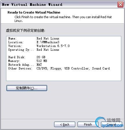

接下来一路“Next”就行了,当出现下面界面时
你可以通过“定制硬件”来更改你虚拟机的硬件设备,可以添加新设备,也可以更改之前设备的参数。然后“Finish”就行了,然后就进行操作系统安装。注意:如果你在下面界面选择前两个选项中的任意一个的话,最后“Finish”完,VMware会自动安装,但是如果你选择第三个的话,你就需要启动虚拟机,然后通过USB或光盘安装了。
