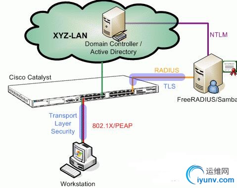

                      概述  feeradius是一个免费开源的 AAA服务器,更能强大,很多功能不输商业化软件。曾经试过很多类似的软件,如Cisco的ACS,微软的NAP等,思科的不错就是太贵,微软的感觉不好用。本例主要实现freeradius3版本通过windows AD 及证书验证,实现在Cisco系列交换机上基于端口的802.1x认证,只有加入域的计算机和用户并且开启了认证才可以联网,否则交换机端口将其划入guest Vlan进行隔离修补。这里借鉴了官方文档的部分图片和内容,但官网有些方面说的还是不够完整,有些步骤省略了,因此本人结合自己的工作环境重新写了以下。拓扑如下:

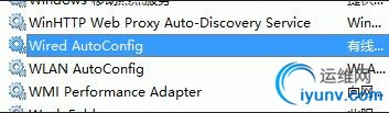

Windows客户端配置1.开启dot1x服务打开服务管理 services.msc,将如下图服务开启,并设置为自动。域中的客户端可以通过组策略统一下发开启服务。 QQ截图20160107090010.jpg

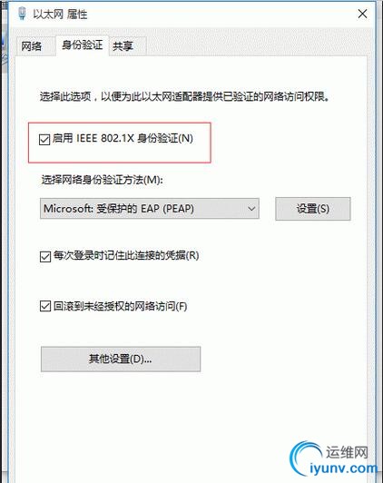

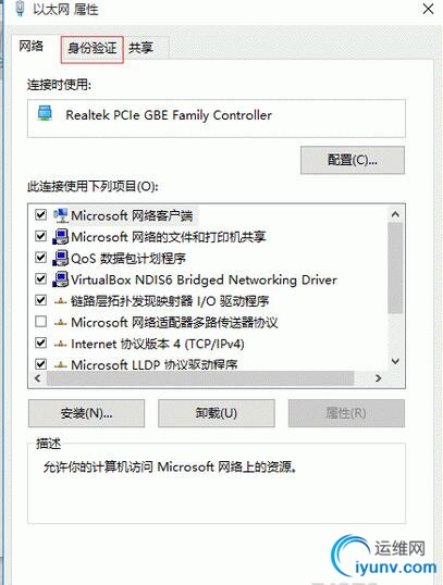

当开启服务后,网卡属性里面自动会出现” 身份验证选项“,其实通常情况下什么都不需要更改,默认即可。但如果出现问题可以查看以下选项情况。

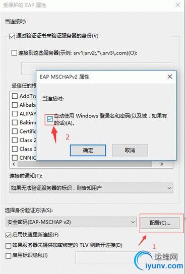

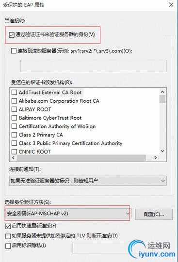

点击 设置 ,确保如下选项已选,其实windows默认情况
如果都配置好之后,正常情况下就已经生效了,该方式验证是同时验证机器和用户的身份,windows客户端加入域可以通过组策略自动组册证书,因此不需要再重新配置客户端证书,windows环境下要充分组策略的优势。
