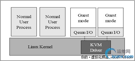

  在2010年4月发布的RHEL 6.0 Beta版中 ,去掉了Xen,这也许是第一个不包含XenHypervisor的知名Linux发行版,之前有报道过Red Hat有可能会在RHEL6.0中用KVM完全代替Xen,现在看来以前的消息一点不假。KVM 是指基于 Linux 内核的虚拟机(Kernel-basedVirtual Machine)。增加 KVM 到 Linux 内核是 Linux 发展的一个重要里程碑,这也是第一个整合到 Linux主线内核的虚拟化技术。在 KVM 模型中,每一个虚拟机都是一个由 Linux调度程序管理的标准进程,你可以在用户空间启动客户机操作系统。一个普通的 Linux 进程有两种运行模式:内核和用户。 KVM增加了第三种模式:客户模式(有自己的内核和用户模式)。
  KVM 所使用的方法是通过简单地加载内核模块而将 Linux 内核转换为一个系统管理程序。这个内核模块导出了一个名为/dev/kvm 的设备,它可以启用内核的客户模式(除了传统的内核模式和用户模式)。有了 /dev/kvm 设备,VM使自己的地址空间独立于内核或运行着的任何其他 VM 的地址空间。设备树(/dev)中的设备对于所有用户空间进程来说都是通用的。但是每个打开/dev/kvm 的进程看到的是不同的映射(为了支持 VM 间的隔离)。KVM安装 KVM之后,您可以在用户空间启动客户操作系统。每个客户操作系统都是主机操作系统(或系统管理程序)的一个单个进程。 图 1 提供了一个使用 KVM进行虚拟化的视图。
图 1 KVM 原理图

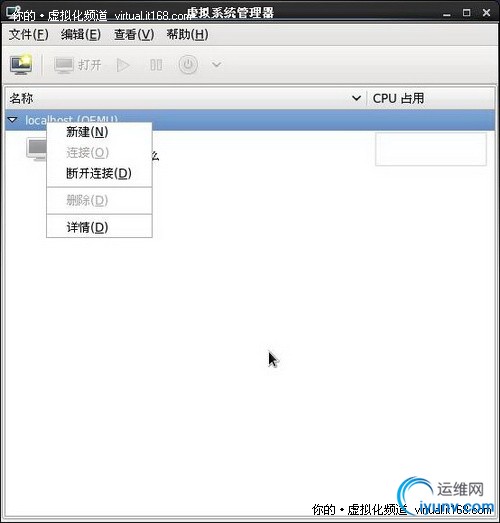

  virt-manager 是基于 libvirt 的图像化虚拟机管理软件,请注意不同的发行版上 virt-manager的版本可能不同,图形界面和操作方法也可能不同。本文使用了红帽6企业版的virt-manager-0.8.4-8。创建KVM虚拟机最简单的方法是通过virt-manager接口。从控制台窗口启动这个工具,从root身份输入virt-manager命令,点击file菜单的"新建"选项virt-manager接口界面如图2。
图2 virt-manager接口界面

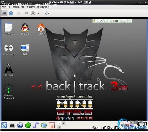

  说明:"在安装前自定义配置"选项提供一些高级自定义配置。在最后窗口点击完成按钮后,安装将自动开启。过程跟平时安装普通操作系统一样,不再赘述,不久之后,你的第一台KVM虚拟机的客户机就启动并运行了。说明这里笔者在KVM 虚拟机中运行的是一个linux发行版本BackTrack。BackTrack是精简版Linux系统以及破解软件。可以利用其破解软件来搜寻和破解无线网络的密码。运行界面如图9。
图9 KVM虚拟机的客户机
