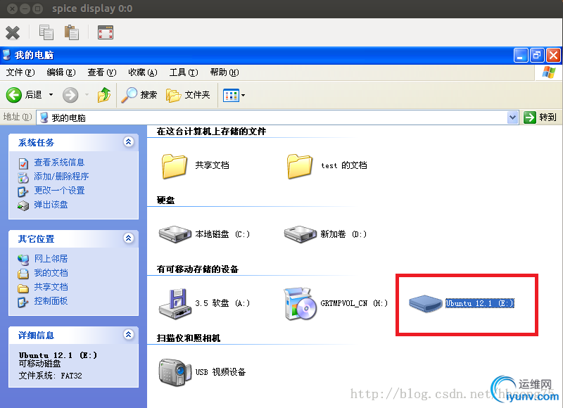

  2. 在spicy连接参数中加入USB重定向的参数
  注:--spice-usbredir-auto-redirect-filter=”-1,-1,-1,-1,1”表示自动重定向目前插在客户端设备上的USB外设;--spice-usbredir-redirect-on-connect=”-1,-1,-1,-1,1”表示对动态插入的USB外设做自动重定向,具体filter的含义需要连接的话请看spice-gtk源码。
  带了这些参数重新连接成功后,在连到虚拟机一看:
  插在客户端机器上的U盘(上图中的Ubuntu12.1 E:)已经成功重定向到虚拟机里面了,当然如果你连的快的话,这个外设有一段时间才能出来,因为第一次需要自动安装一些USB驱动等。
