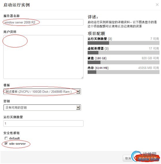

5、使用镜像创建实例(虚拟机)

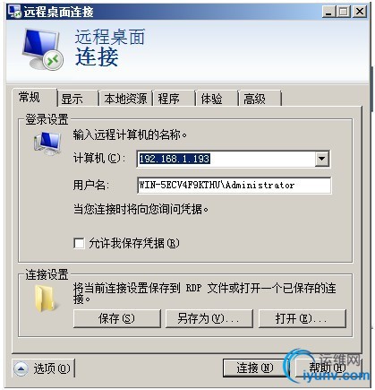

7、登录到虚拟机

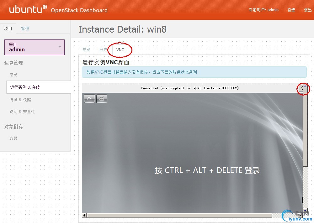

8、VNC控制台
