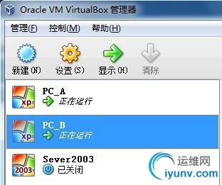

②、VBOX1和VBOX2均为VortualBox中的两个虚拟操作系统PC_A和PC_B:

 设置PC_A,分别于VM List /unique ID 和 VM Name /UUID中输入 虚拟操作系统的名字PC_A,然后保存即可。PC_B同理设置。

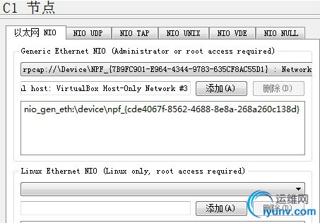

  另外一种GNS3关联VirtualBox的方式是:
其中,C1、C2用的组件是:Host。
选中C1,右键,配置,于弹出窗口中单击C1,并切换至以下标签:

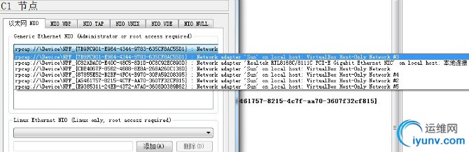

        此时在下拉列表中,(必须保证你已经在“Oracle VM VirtualBox管理器”的“全局设定”中添加了网卡)有可能会没有任何一条与VirtualBox虚拟机网卡相关的选项,若是出现这种情况,目前我知道的办法就是重启电脑。
     重启电脑后,再单击会出现类似于如下所示下拉列表:
选中其中一个后,单击“添加”,再单击“Apply”即可。C2同理。
最后,完成拓扑图设计,连线后,启动设备,启动虚拟机并配置即可。
