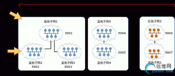

客户网络:每个客户网络包包含一个或多个虚拟子网。一个客户网络组成一个独立边界,在一个客户网络中的虚拟机可相互交流。因此,在同一个客户网络中的虚拟子网必须不能使用重叠的 IP 地址前缀。每个客户网络有一个识别客户网络的路由域。识别客户网络的路由域 ID (RDID),由数据中心管理员或者数据中心管理软件(如 System Center Virtual Machine Manager (VMM))分配。RDID具有GUID格式 — 如“{11111111-2222-3333-4444-000000000000}”。
虚拟子网(VirtualSubnets):虚拟子网是有点像的VLAN,但VirtualSubnet的ID比VLAN更多(相比VLAN的4095上限,VSID自编号4096至16,777,215,)。一个虚拟机的网卡在任何时候只能有一个Virtual Subnet ID(VSID),VSID可以跨数据中心使用,因此每个客户/租户必须用自己独特的VSID。VSID只能通过PowerShell的或WMI设置。虚拟子网为同一个虚拟子网中的虚拟机实行第三层 IP 子网语义。虚拟子网是一个广播域(与VLAN相类似)。尽管一个虚拟子网能同时兼容一个 IPv4和一个 IPv6前缀,在同一个虚拟子网中的虚拟机必须使用相同的 IP前缀。每个虚拟子网都属于一个客户网络 (RDID),并分配有唯一的虚拟子网 ID (VSID)。
客户网络和路由域的主要优点是能让客户将网络拓扑带到云中。在下图的示例中,蓝方公司有两个不同的网络:研发网络和销售网络。由于这些网络有不同的路由域ID,因此彼此之间不能进行交互。即是,蓝色研发网络与蓝色销售网络相互独立,尽管它们都属于蓝方公司。蓝色研发网络包含三个虚拟子网。注意:一个数据中心内的 RDID 和 VSID都是唯一的。
在图中,VSID为 5001的虚拟机能通过 Hyper-V网络虚拟化将其数据包路由或转发到 VSID为5002或 5003的虚拟机中。在将数据包送往Hyper-V交换机之前,Hyper-V网络虚拟化将把进入的数据包的 VSID更新为目标虚拟机的 VSID。这只有在两个 VSID 都属于一个RDID的情况下才能实现。如果数据包上的 VSID与目标虚拟机的 VSID不匹配,数据包会被丢弃。因此,带有 RDID1的虚拟网络适配器不能将数据包发送到带有 RDID2的虚拟网络适配器。通常一台虚拟机只有一个虚拟网络适配器。在这种情况下,虚拟机和虚拟网络适配器具有相同的含义。由于一台虚拟机可以有多台虚拟网络适配器,这些虚拟网络适配器可以有不同的虚拟子网 ID (VSID) 和唯一的路由域 ID (RDID),Hyper-V网络虚拟特别侧重虚拟网络适配器之间发送和接收的数据包。

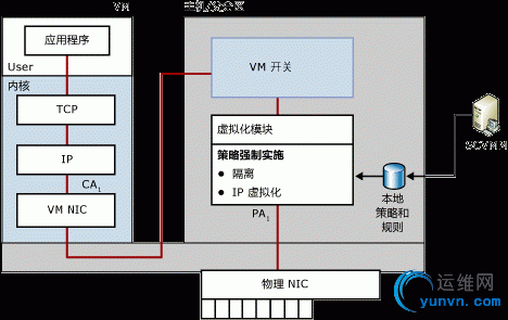

Hyper-V网络虚拟化策略实施以及 IP虚拟化都由名为 Windows网络虚拟化 (WNV)的网络驱动程序接口规格 (NDIS)轻型筛选器 (LWF)执行。在下图中,WNV筛选器位于 Hyper-V交换机之下。
每台虚拟机网络适配器都配有一个 IPv4和/或一个 IPv6 地址。这些是虚拟机用来相互交流的 CA,并置于虚拟机的 IP 包中。基于网络虚拟化策略,Hyper-V网络虚拟化将 CA虚拟化成 PA。
虚拟机发出一个源地址为 CA1的数据包,该数据包已基于 Hyper-V交换机下面的 WNV筛选器策略予以虚拟化。对 Hyper-V 交换机以及任何 Hyper-V交换机可见的 IP地址是 CA地址,而不是 PA地址。基于 VSID的特殊网络虚拟化访问控制列表能将虚拟机从其他不属于同一虚拟子网或同一路由域的虚拟机独立出来。
