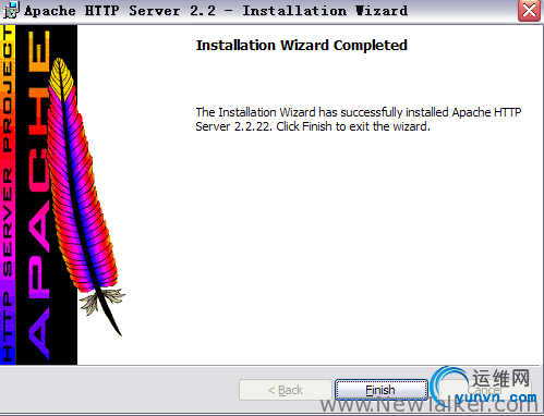

2.安装Apache HTTP Server

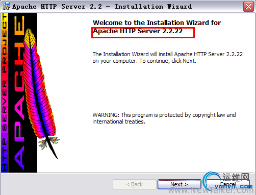

2.1运行下载好的“httpd-2.2.22-win32-x86-openssl-0.9.8t.msi”文件,出现如下安装界面,如图
红色框内显示的是apache的版本号,我们直接点击“Next”进入下一步;
出现软件安装许可条例,这里直接选择“I accept the terms in the license agreement”;然后点击“Next”;

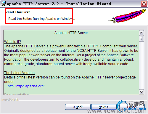

对话框显示的是软件相关须知(如果您安装软件的时候很有耐心,可以考虑读一遍,看看自己的英文水平如何),这里我们直接点击“Next”;

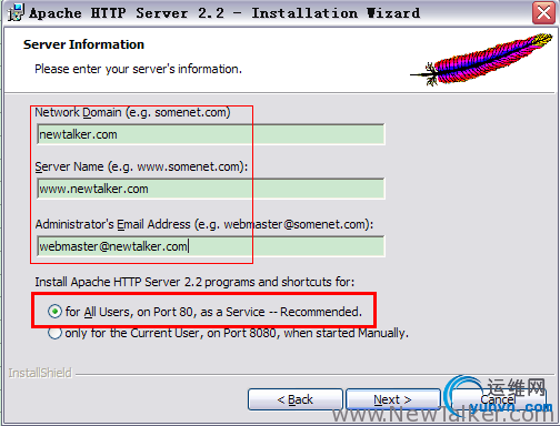

这里是要填写服务的相关信息,Network Domain这一项是填写你的域名(如:xxx.com);Server Name这一项填写你的服务器名称(如:www.xxx.com);Administrator’s Email Address这一项填管理员的邮箱地址;在本地配置,以上三个栏目均可以随意填写,有效无效都可以。下面2个选项,第一个是为系统所有的用户安装,使用 80端口;第二是只为当前用户安装,使用8080端口;一般情况我们默认第一个,然后点击“Next”;

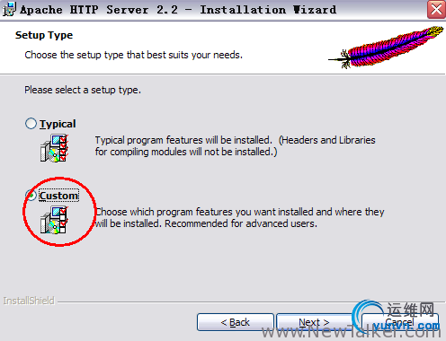

这一步是让你选择2种安装模式类型,“Typical”是经典模式,也就是默认安装模式;“Custom”是自定义安装,就是可以选择安装路径和软件的一些功能选择;笔者此处选择“Custom”;
我们此处讲软件的所以功能都选上,并修改了软件的安装位置,笔者此处选在E盘的一个目录下,你也可以选择到自己想要安装到的目录;

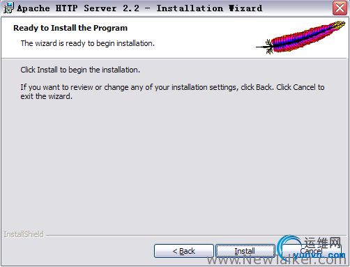

准备安装,此处点击“Next”;
此处无需操作,等待一下;
完成,点击“Finish”完成安装。

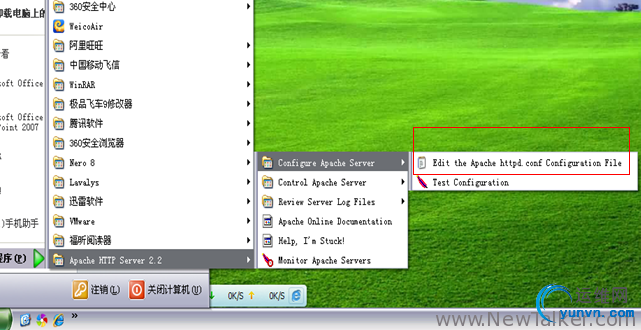

2.2接下来对Apache服务器进行一些简单的配置,首先我们从程序中打开Apache的配置文件,如图:
点击后弹出一个记事本的文档

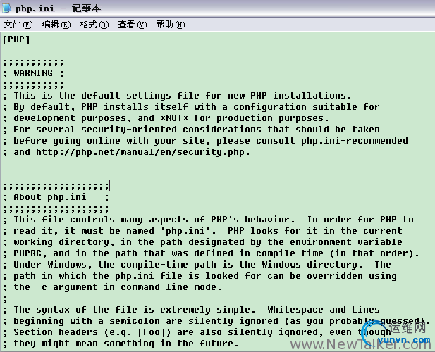

接下来,要对php进行配置了,打开php文件夹,找到“php.ini-dist”文件,这是php的配置文件,我们现将其重命名为“php.ini”,然后用记事本打开,如图
接下来我们要配置下php的扩展模块,找到“Windows Extensions”,如图所示:
红线框内的就是php可以加载的模块,这里要说明的是在“extensions”前加“;”的表示此模块未加载,如需要加载,直接将 “extensions”前的“;”去掉即可,若php文件中的ext文件没有此模块.dll文件,则将加载失败。我们接下来需要配置mysql,所以我们将其中关于mysql的模块加载上去,即讲此模块前的“;”去掉,然后保存文档。这里有一点需要提一下,就是在加载其他模块时,需要指定模块的位置,要不然在重启Apache服务器的时候,会提示找不到模块,我们这里设定一下相关环境变量,可以快速解决这个问题,具体操作如下:

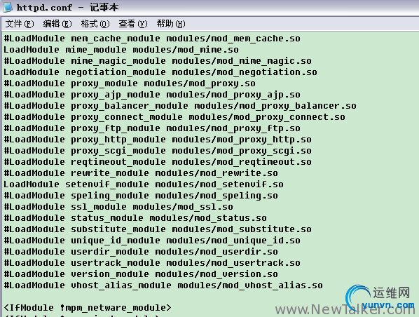

3.2下面进行php与Apache相结合的配置过程,php将通过module方式与Apache相结合,我们打开Apache的配置文件,找到“module”这一块内容,如图:
在上面加上“LoadModule php5_module E:/webdev/php/php5apache2_2.dll”和“PHPIniDir E:/webdev/php”注意,此处网上有些教程加载的模块的写的是“php5apache2.dll”,笔者试过之后,在重启apache的时候会出现错误,所以此处应是“php5apache2_2.dll”。

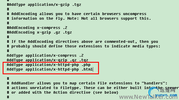

然后通过查找方式找到“AddType”,找到如图所示的地方:
加上红框中缩写的文件类型就可以了,笔者加的这2种文件类型就是可以执行php的文件类型,你还可以加其他的文件类型。

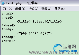

此时,php与apache的配置完成,我们可以编辑一个php文件,让其在浏览器中运行查看是否能够运行php文件。编辑一个如下php文件:
保存好,在浏览器中输入:http://127.0.0.1/test.php,运行结果如图所示,表示成功了。

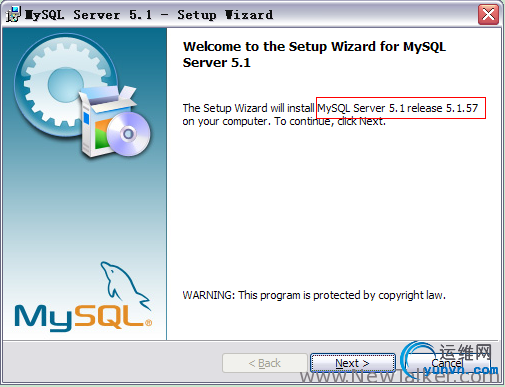

笔者此处下载的是mysql-essential-5.1.57-win32.zip版本,您可以自行从官网下载。解压缩后点击安装文件,出现安装画面如图:
这里会显示出你安装的版本号,我们点击“Next”,进入下一步;

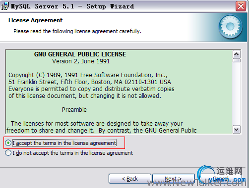

跟前面安装一样,这里当然要选择“I accept the terms in the license agreement”,然后点击“Next”;

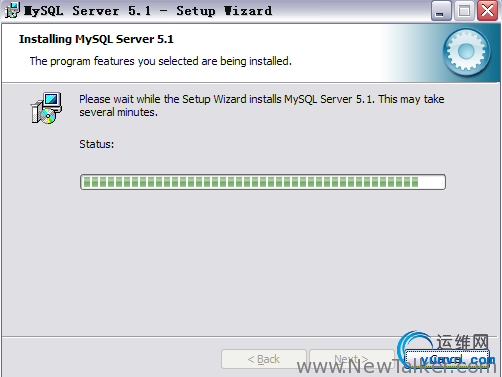

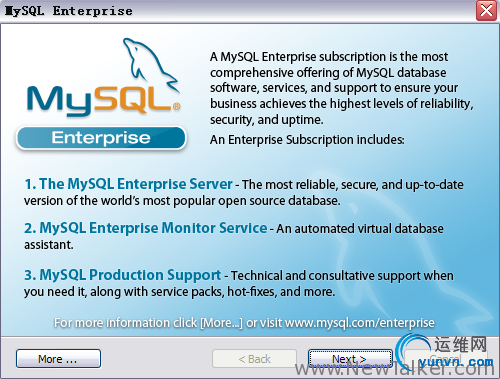

安装过程中,安装完成后出现以下界面;
这个们不用管,继续“Next”;直到出现以下界面;

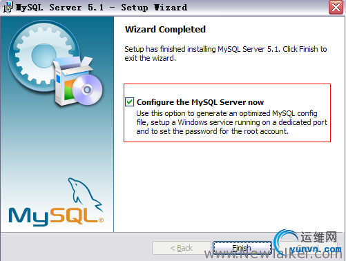

这一步是提示完成安装并开始配置您安装的Mysql,我们点击“Finish”进入配置流程;

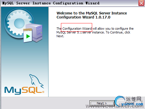

继续点击“Next”;

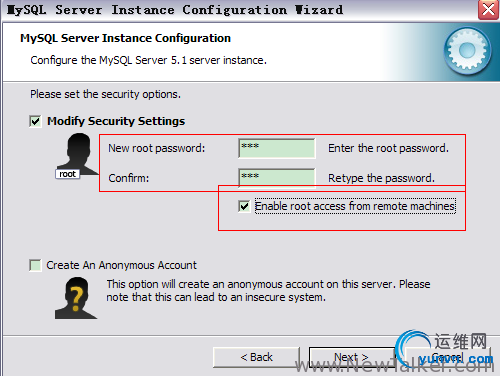

这里修改Root用户的密码,自行设置即好。点击“Next”;

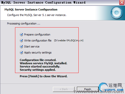

上述设置没有需要修改的话,我们点击“Execute”执行;
完成配置,点击“Finish”完成。
