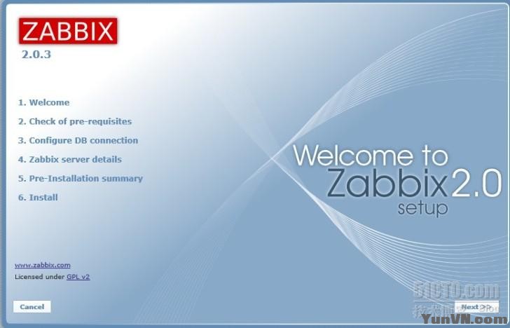

四、浏览器安装
(1)浏览器打开刚安装的zabbix
http://IP
(2)检测php组件,全部OK才可以点击next

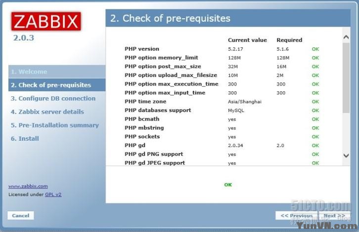

  • 注:这个地方要有些改动。
  • 最后一栏 PHP gettext 肯定是No状态,因为在LNMP中没有加入  PHP gettext,所以动态编译下php。
  • cd lemp/packages     #这个目录都是一键安装源码包的存放位置
  • tar -zxvf php-5.2.17.tar.gz   #解压php源码包
  • cd php-5.2.17/ext/gettext     #php自带的有这个,只是编译的时候没加
  • /usr/local/php-5.2.17/bin/phpize    #执行此命令
  • ./configure --with-php-config=/usr/local/php-5.2.17/bin/php-config #重新编译php
  • make && make install     #安装
vim /usr/local/php-5.2.17/etc/php.ini
倒数第16行更改为 extension = "gettext.so"
保存退出,重启php即可!

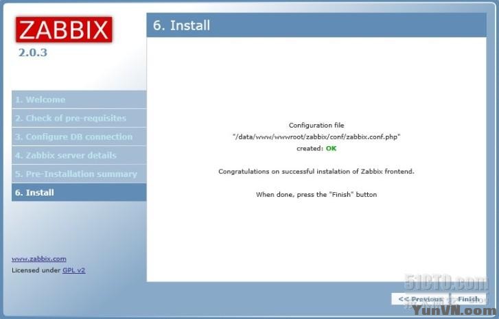

(6)这一步忘记截图了,点击Down将php生成的文件下载到本地,然后在上传到/data/www/wwwroot/zabbix/conf下,也可以用本地记事本打开zabbix.conf.php,复制其中的内容,在 vim /data/www/wwwroot/zabbix/conf/zabbix.conf.php,将刚才复制的内容粘贴到次,保存退出,在点击try连接测试,出现下图的OK即可。
(7)输入用户名密码登录
默认的用户名:admin   密码:zabbix
到此服务端的安装就完成了,有关客户端和监控配置方面的内容,我也会陆续操作并更新,有问题还请大家支持,一起交流。
