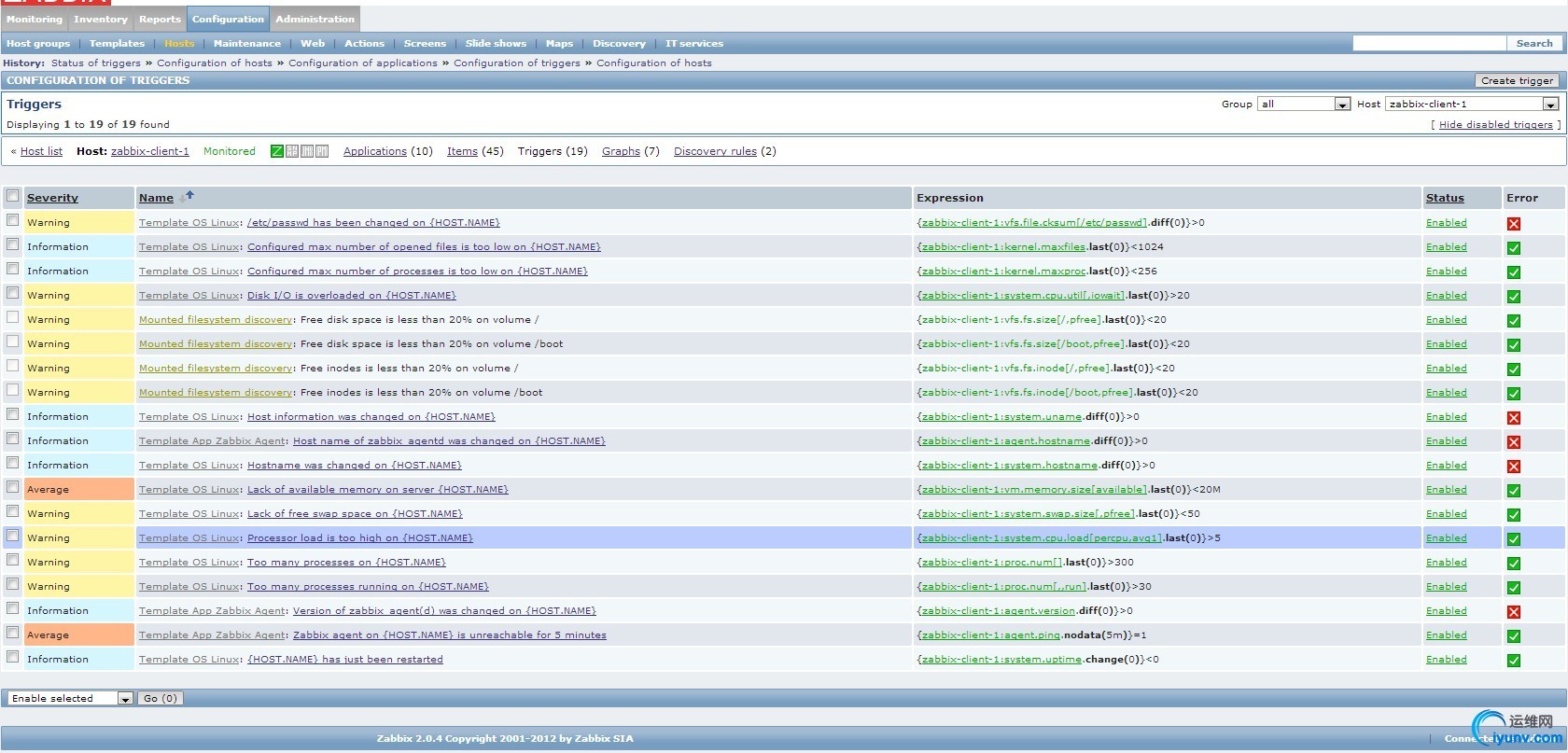

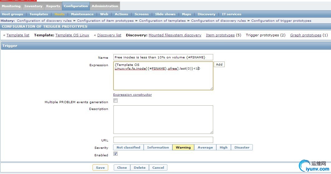

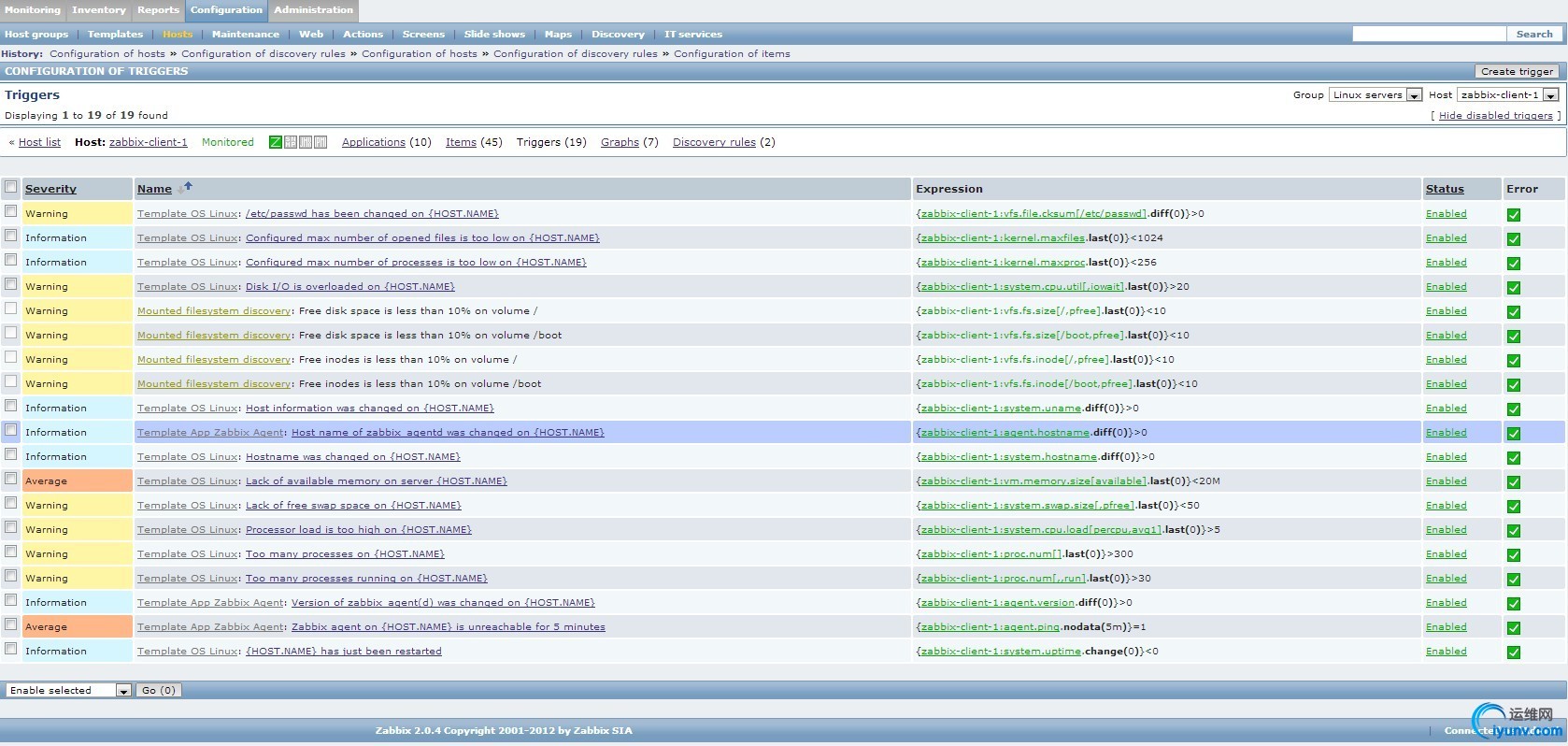

2.3 设置Trigger,指定各个监控项的阈值
Configuration - Hosts - zabbix-client-1 - Triggers
默认已经有了不少的Trigger,比如磁盘的报警阈值就设置为了20%
手动修改磁盘的报警阈值为10%
Template - Template OS Linux - Discovery rules - Mounted filesystem discovery - Trigger prototypes
等待Discovery rules更新过后,可以看到阈值已经更新为了10%
修改可用内存的报警阈值就更加简单了
Template - Template OS Linux - Triggers - Lack of available memory on server {HOST.NAME}
Zabbix的配置参数主要都是通过Template来统一管理的,所以就需要到Template中进行修改,完成后会自动更新到所引用的Hosts。

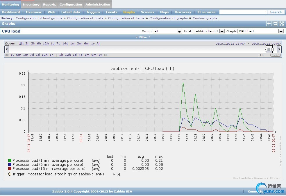

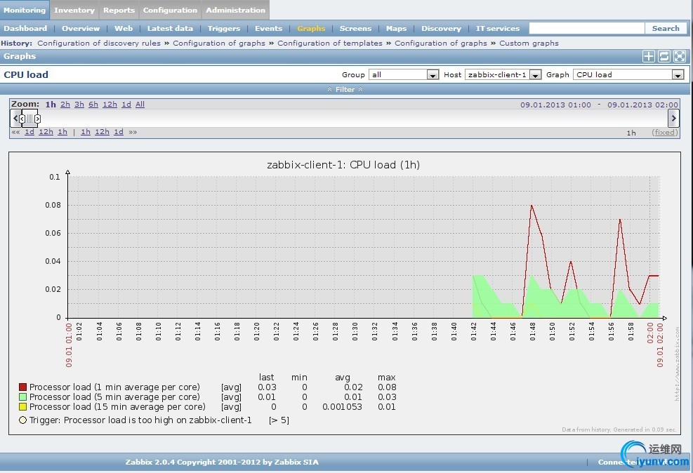

2.4 自定义各个监控项的绘图格式和颜色等
Template - Template OS Linux - Graphs - CPU load
手动修改CPU Load的绘图格式如下
Processor load (1 min average per core)  为 红色加粗线条
Processor load (5 min average per core)  为 绿色填充区域
Processor load (15 min average per core) 为 黄色线条
查看新的绘图样式,可以看到以上修改已经即刻生效了。

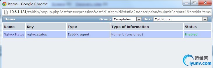

在WEB界面中创建Nginx相关的模板
Configuration - Templates - Create template
os-template-13.jpg Applications - Create application
Items - Create item
Triggers - Create trigger
将模板Tpl_Nginx应用到zabbix-client-1上
Configuration - Hosts - zabbix-client-1 - Templates - Add
校验Nginx的采集数据,可以看到最近一次采集到的值为1
Monitoring - Latest data

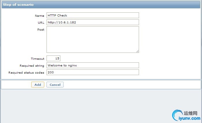

2.7 配置HTTP Check方式的监控
安装所需软件
ubuntu@zabbix-server:~$ sudo apt-get install lynx
ubuntu@zabbix-server:~$ sudo /etc/init.d/zabbix-server restart
Stopping Zabbix server daemon: zabbix_serverStarting Zabbix server daemon: zabbix_serverConfiguration - Web - zabbix-client-1 - Create scenario
Steps - Add
校验HTTPCheck的采集数据
Monitoring - Web - Nginx-Webfront-Status

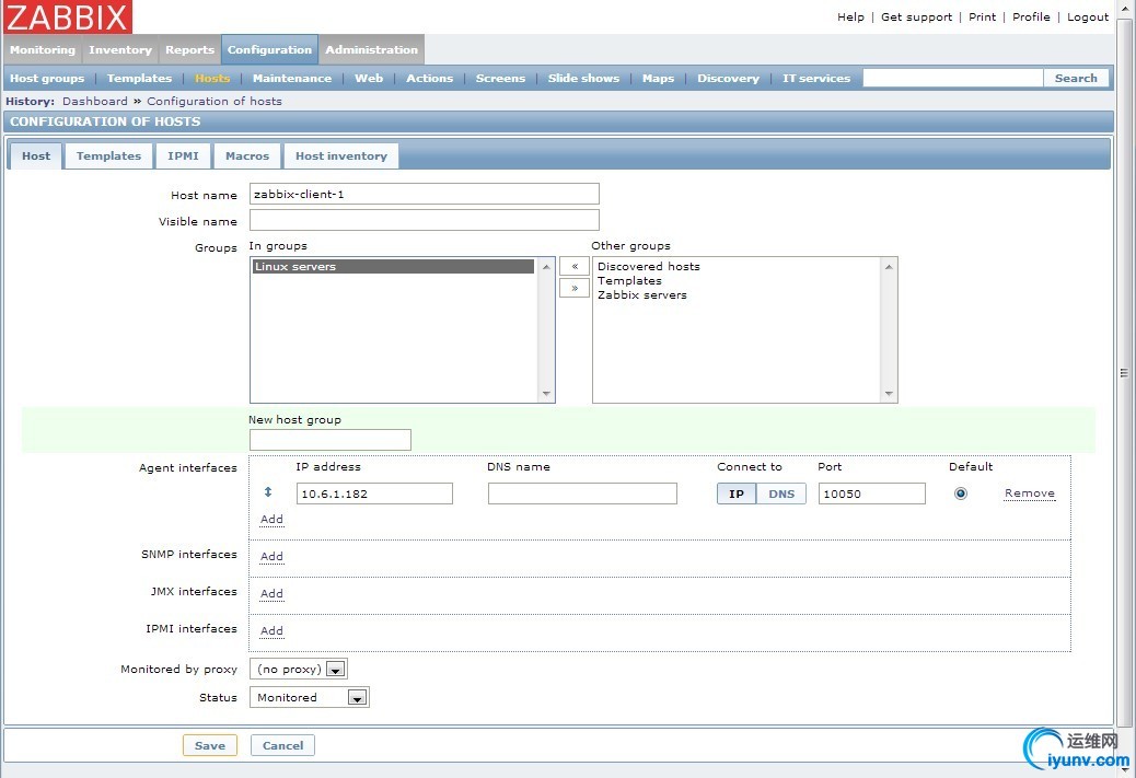

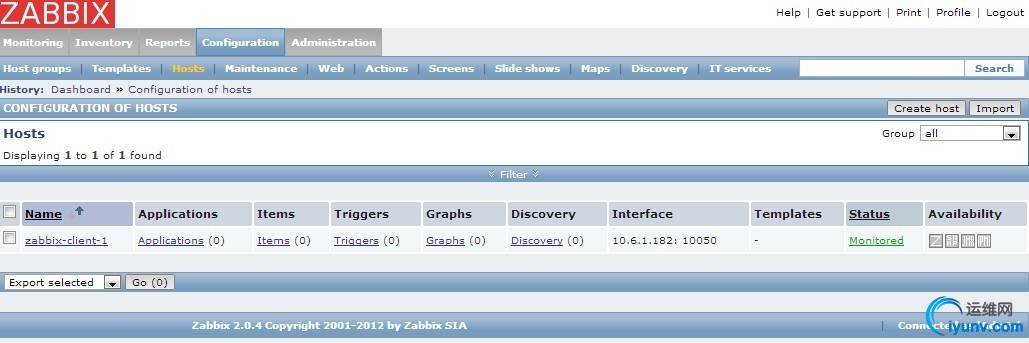

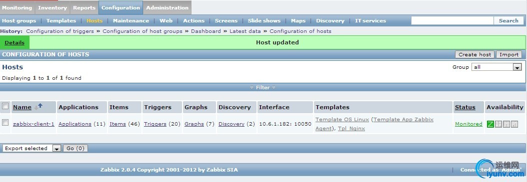

到WEB界面中创建Host
Configuration - Hosts - Create host
创建成功后,可以看到对应的Host,但右侧不会显示绿色的被监控图标,因为目前还没有配置任何监控选项
2.2 通过Zabbix内建的方法来监控CPU,内存,交换分区,磁盘空间等系统信息

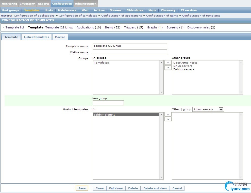

到WEB界面中选择内置模板Template OS Linux
然后在Host列表中,可以看到zabbix-client-1已经处于绿色的被监控状态了

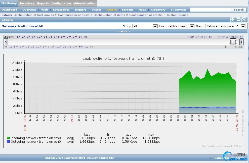

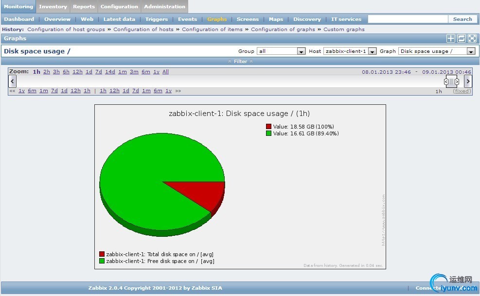

内置模板已经具备一些监控选项和绘图,我们可以直接查看
Monitoring - Graphs
如下所示,即zabbix-client-1的CPU Load,磁盘空间,以及网络流量的图表
注:默认的自动发现配置为每个小时执行一次,因此在没有修改配置的情况下需要1个小时以后才能看到这些图表。

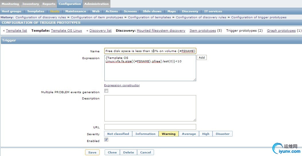

手动修改磁盘的报警阈值为10%
修改可用内存的报警阈值就更加简单了

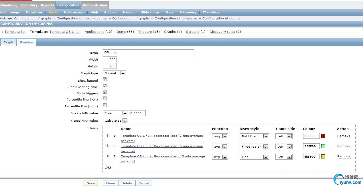

手动修改CPU Load的绘图格式如下

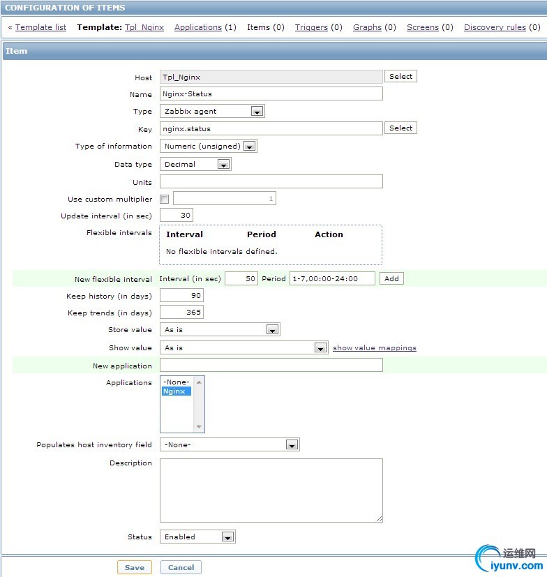

配置自定义参数
ubuntu@zabbix-client-1:~$ sudo vim /usr/local/etc/zabbix_agentd.conf
# For Nginx status
UserParameter=nginx.status,/etc/init.d/nginx status | grep -c running
ubuntu@zabbix-client-1:~$ sudo /etc/init.d/zabbix-agent restart
Stopping Zabbix agent daemon: zabbix_agentd
Starting Zabbix agent daemon: zabbix_agentd

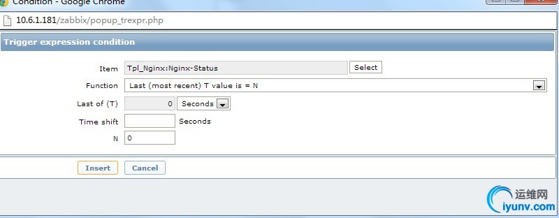

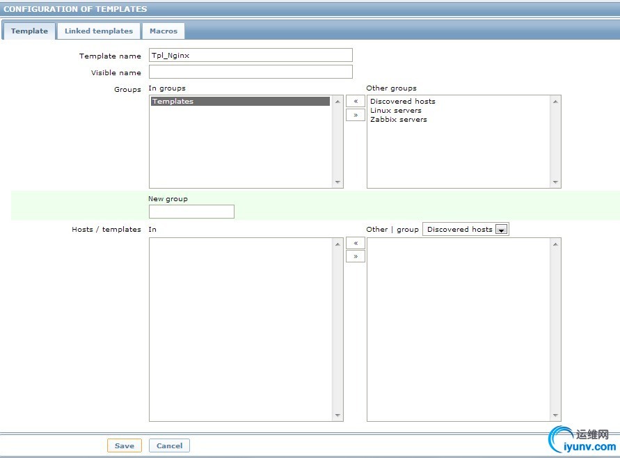

在WEB界面中创建Nginx相关的模板

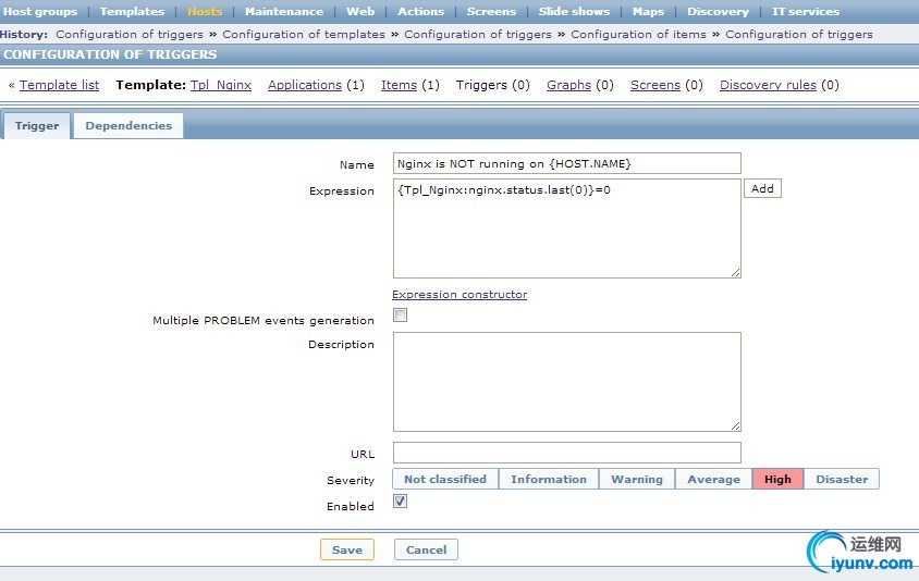

Items - Create item

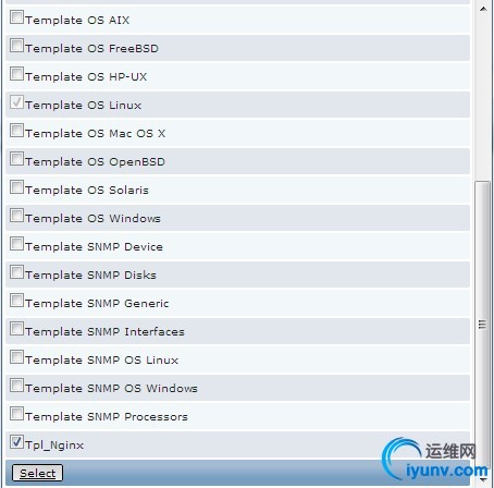

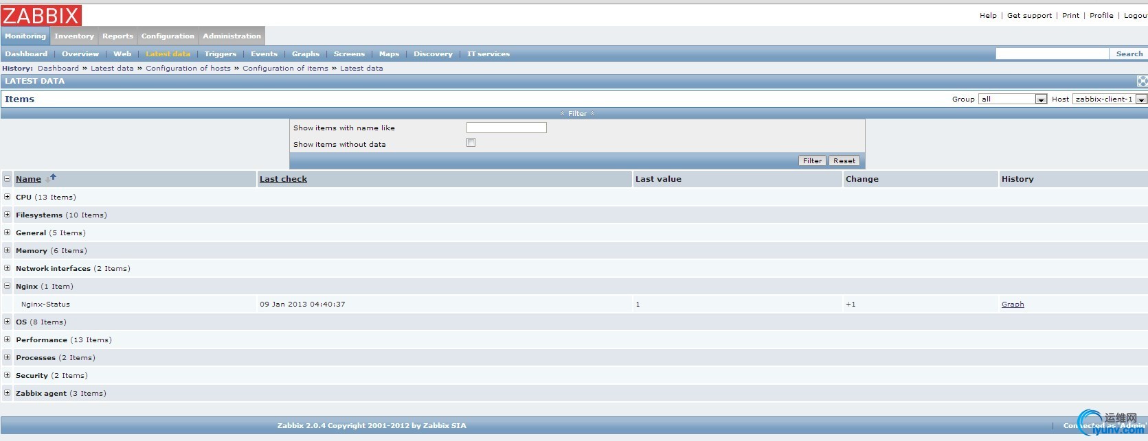

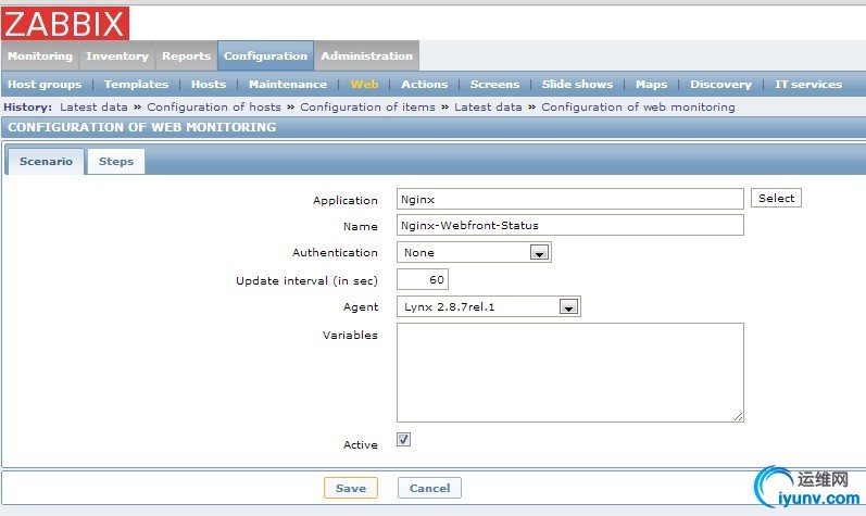

Steps - Add
校验HTTPCheck的采集数据

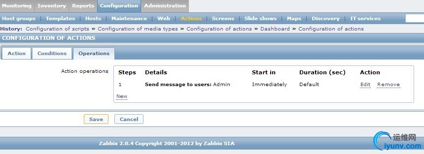

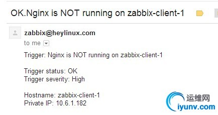

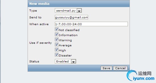

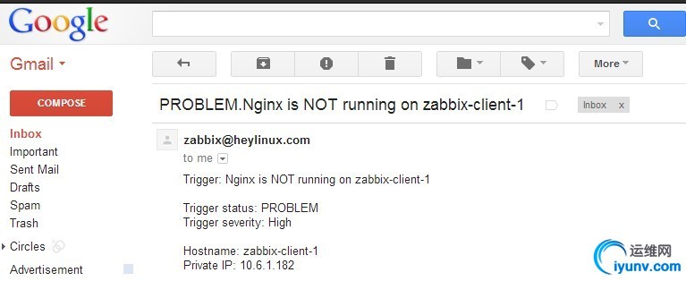

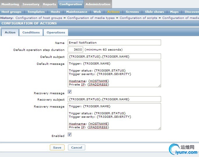

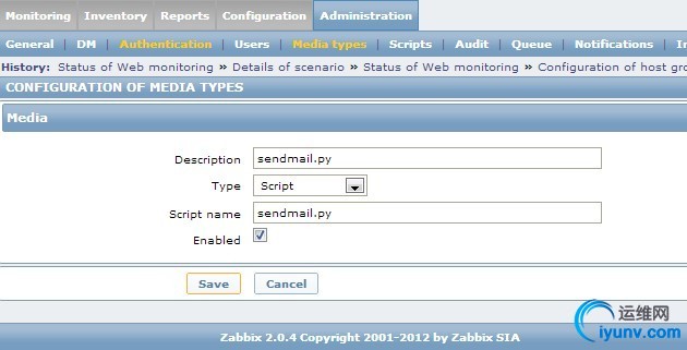

2.8 配置邮件报警并模拟故障
在Zabbix Server上创建sendmail.py脚本
ubuntu@zabbix-server:~$ sudo apt-get install python

在WEB界面中创建sendmail.py
Administration - Media types - Create media type

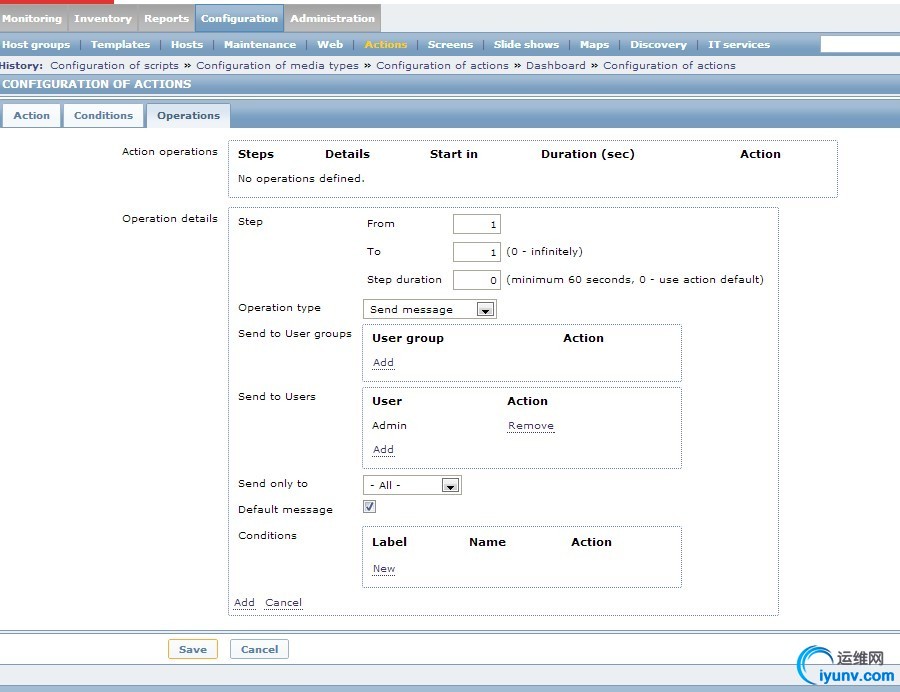

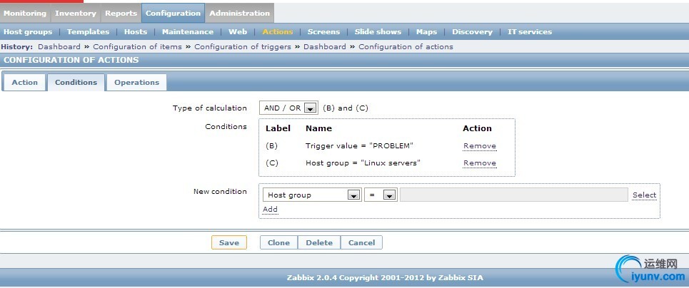

os-template-25.jpg Configuration - Actions - Create Action

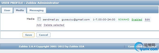

Profile - Media - Add

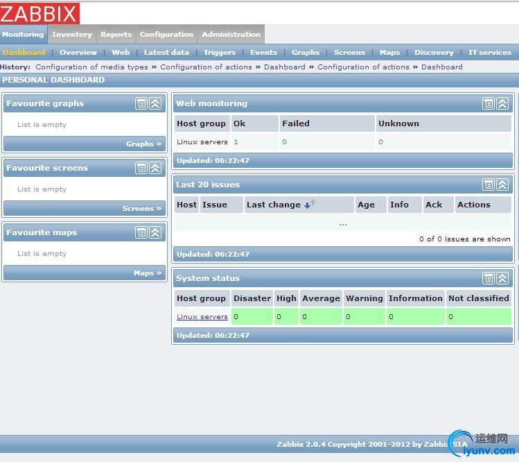

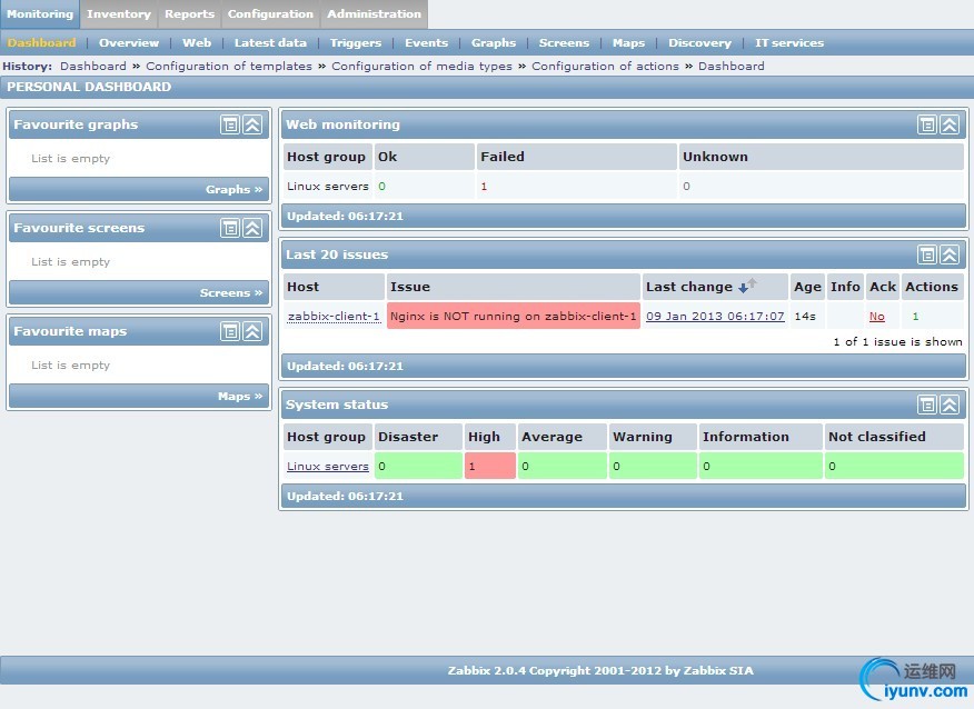

报警的配置也已经完成,下面我们模拟Nginx进程故障
ubuntu@zabbix-client-1:~$ sudo /etc/init.d/nginx stop
Stopping nginx: nginx.很快就可以在主页上看到Web monitoring与进程的报警信息
在邮箱中也可以看到报警的邮件
重新启动Nginx
ubuntu@zabbix-client-1:/usr/local/etc$ sudo /etc/init.d/nginx start
Starting nginx: nginx.可以看到,主页已经恢复正常,同时也收到了Nginx进程恢复的邮件
