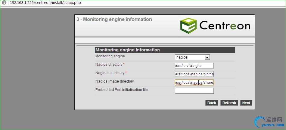

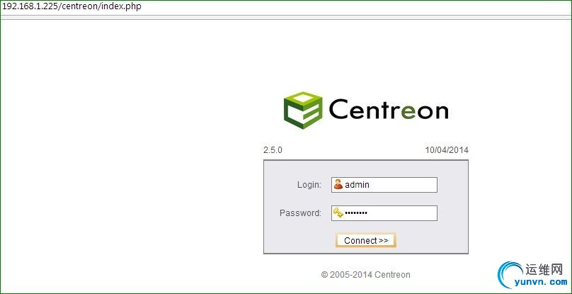

这个步骤完成后,我们进行网页端安装
http://192.168.1.225/centreon 打开安装程序
如图:
填写正确的路径
填写管理员密码和邮箱
填写数据库用户名和密码

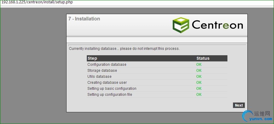

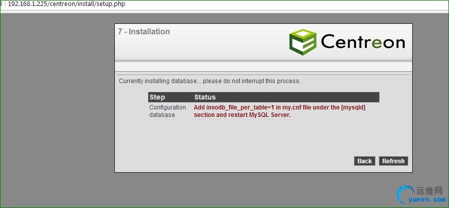

wKioL1NGXTqBmEa-AAD4zYYLLEk286.jpg 遇到下面这个错误
在/etc/my.cn 的MYSQLD段添加下面一句
innodb_file_per_table=1
然后重新启动MYSQL
service mysqld restart

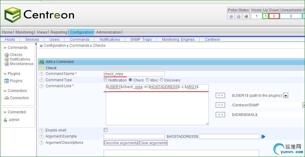

再添加一个命令check_nrpe ,Configuration->Commands->Add
$USER1$/check_nrpe -H $HOSTADDRESS$ -c $ARG1$

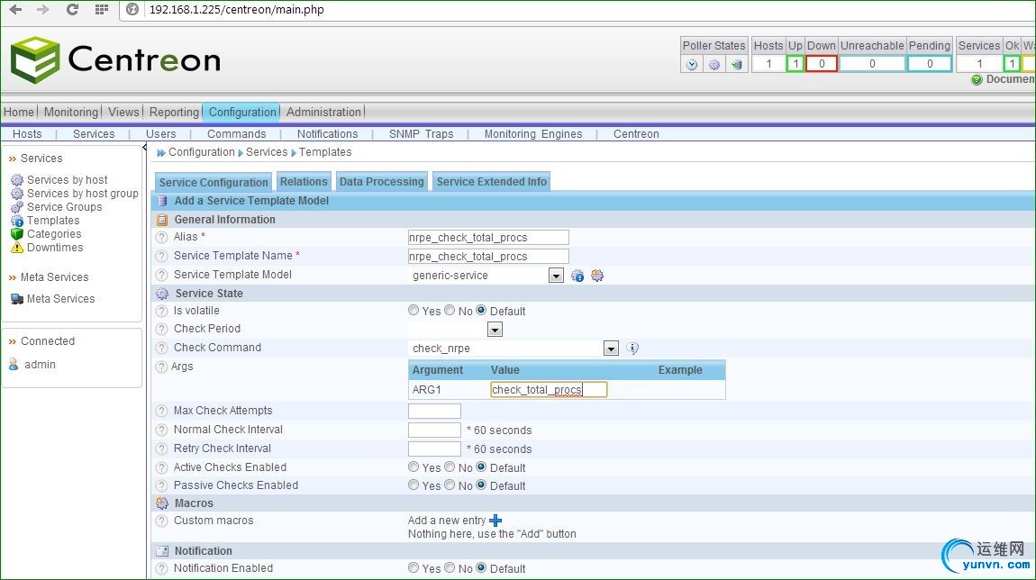

下面添加服务
配置-》服务-》模板-》增加
添加check_load
添加check_users
添加check_ disk
添加check_zombie_procs
添加check_total_procs

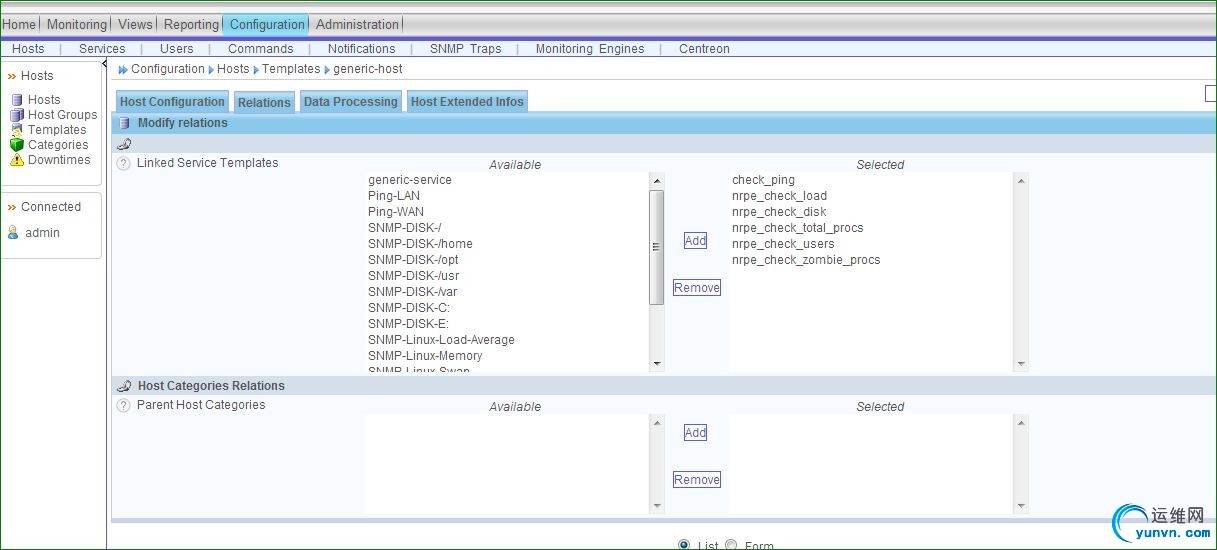

关联模板:因为 Centreon-Server继承的是Servers-Linux主机模板,所以我们在Servers-Linux模板里将刚才的服务模板都关联上

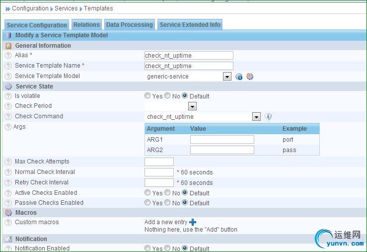

添加一个check_nt_uptime命令
$USER1$/check_nt -H $HOSTADDRESS$ -p $ARG1$ -v UPTIME -s $ARG2$

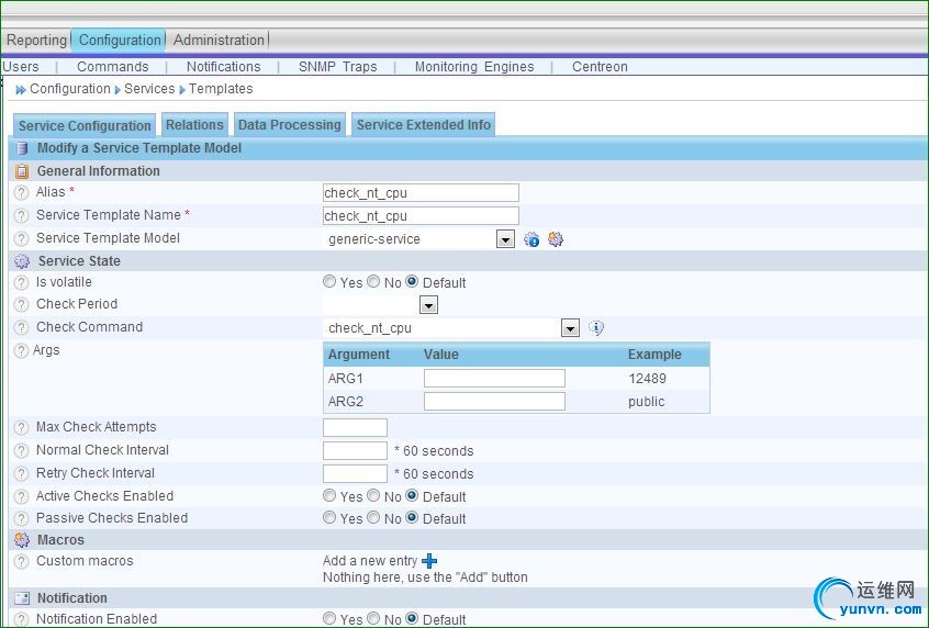

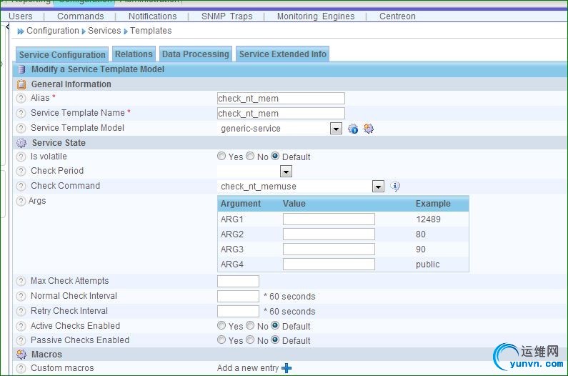

添加完成后我们依次添加服务模板
添加check_nt_cpu

添加check_nt_mem
添加check_nt_uptime

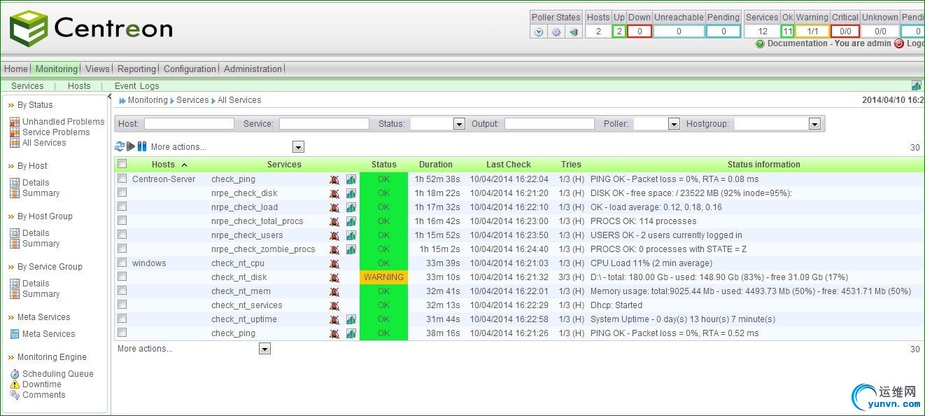

检查是否正确并生成配置:管理-》nagios 勾选所有动作-》导出
过一会儿如下:

发表于 2015-5-25 10:54:35 | 显示全部楼层
安装centreon完成后配置的时候
第一步加个check_ping的命令
但接下来我就遇到问题了
在加服务模版的时候args这里没有参数的框?
是我哪里操作不多吗
我这次是按这个的步骤来的 ,上次下载了cnyunwei V11版的centreon也这样
搞不懂了  求大神们帮助啊
