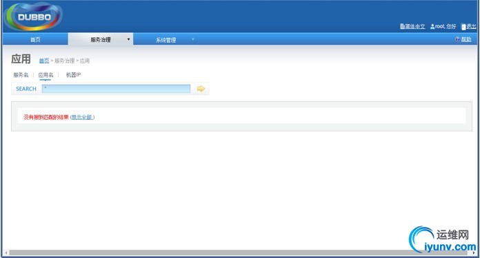

二、安装Dubbo管控台(基础篇有讲,此处重点讲管控台如何链接集群):
Dubbo管控台可以对注册到zookeeper注册中心的服务或服务消费者进行管理,但管控台是否正常对Dubbo服务没有影响,管控台也不需要高可用,因此可以单节点部署。
IP: 192.168.1.81
部署容器:Tomcat7
端口:8080
1、  下载(或上传)最新版的Tomcat7(apache-tomcat-7.0.57.tar.gz)到/home/wusc/
2、  解压:
$ tar -zxvf apache-tomcat-7.0.57.tar.gz
$ mv apache-tomcat-7.0.57dubbo-admin-tomcat
3、  移除/home/wusc/dubbo-admin-tomcat/webapps目录下的所有文件:
$ rm -rf *
4、  上传Dubbo管理控制台程序dubbo-admin-2.5.3.war
到/home/wusc/dubbo-admin-tomcat/webapps
5、  解压并把目录命名为ROOT:
$ unzip dubbo-admin-2.5.3.war -d ROOT
把dubbo-admin-2.5.3.war移到/home/wusc/tools目录备份
$ mv dubbo-admin-2.5.3.war/home/wusc/tools
6、  配置dubbo.properties:
$ vi ROOT/WEB-INF/dubbo.properties
dubbo.registry.address=zookeeper://192.168.1.81:2181?backup=192.168.1.82:2182,192.168.1.83:2183
dubbo.admin.root.password=wusc.123
dubbo.admin.guest.password=wusc.123
(以上密码在正式上生产前要修改)
7、  防火墙开启8080端口,用root用户修改/etc/sysconfig/iptables,
# vi /etc/sysconfig/iptables
增加:
## dubbo-admin-tomcat:8080
-A INPUT -m state --state NEW -m tcp -p tcp--dport 8080 -j ACCEPT
重启防火墙:
# service iptables restart
8、  启动Tomat7
$ /home/wusc/dubbo-admin-tomcat/bin/startup.sh
9、  浏览http://192.168.1.81:8080/
