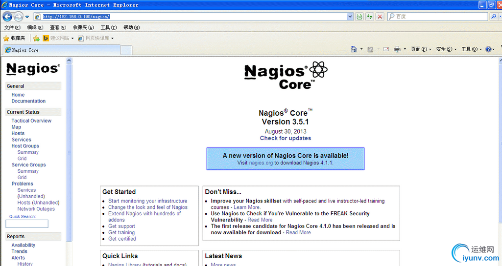

启动服务:service httpd start; servicenagios start
浏览器访问:http://ip/nagios
vim /etc/nagios/nagios.cfg  #暂时先不管
