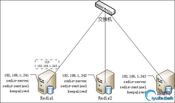

如图所示,有三台主机,分别标识为Redis1、Redis2、Redis3,它们的角色和配置等信息如下:
主机标识Redis1Redis2Redis3
IP地址192.168.1.241192.168.1.242192.168.1.243
预设配置redis-server master
keepalived master
redis-server slave
keepalived backup
redis-server slave
keepalived backup
VIP

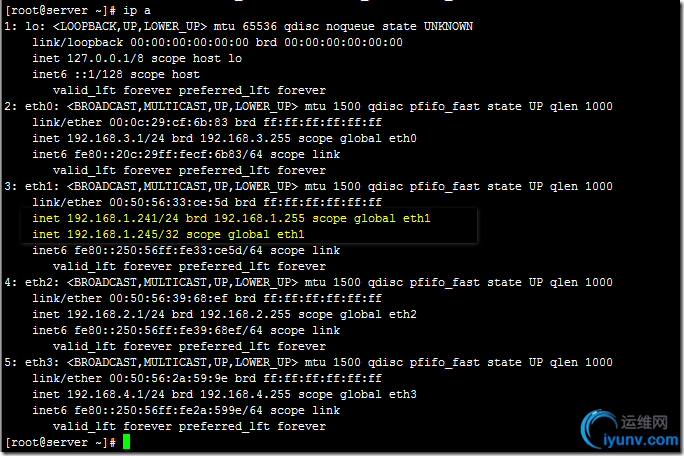

(12)启动keepalived
service keepalived start
tail /var/log/messages
如果keepalived启动后日志如下图显示则表示启动成功。

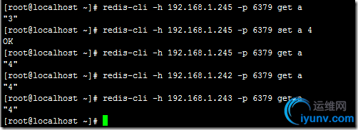

测试先不模拟故障,先测试一下redis的set、get和复制情况

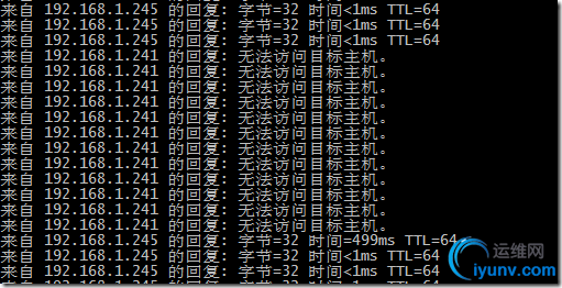

再测试一下模拟故障出现时redis的set、get和复制情况

Redis1上的VIP已经被移除
查看Redis2上的Redis状态和VIP状态
通过上图的黄色文字可以看出,VIP已经漂移到新的redis-server master了。
注意:VIP的漂移过程是需要时间的,时间大概需要10*4ms左右,如下图所示:
此时再次测试一下Redis的复制情况
由上图可见,Redis复制情况正常,上层应用依然可以使用Redis缓存服务。
