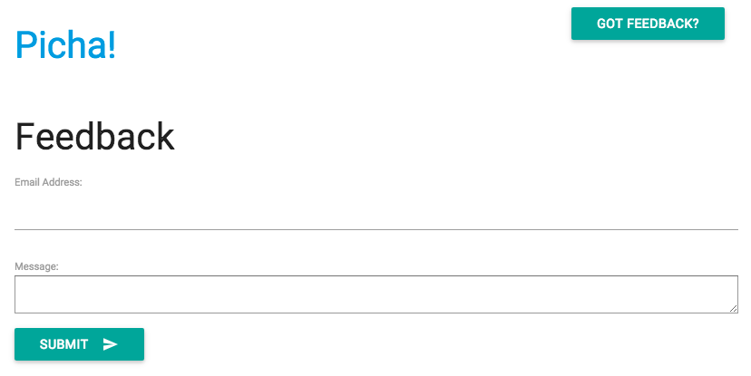

       安装新的必要软件,启动应用程序,并导航到http://localhost:8000/feedback/。你应该看到如下结果:
让我们连接celery任务。
