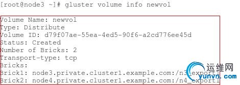

23.查看卷是否创建成功
24.查看创建的newvol卷信息

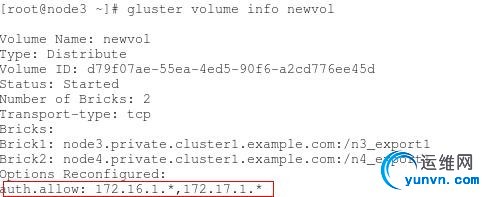

27.对IP访问进行限制
28.查看IP限制是否设置成功
