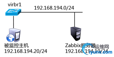

1.2 方案使用1台RHEL6虚拟机,安装部署LAMP环境、Zabbix及相关的依赖包,配置数据库并对Zabbix监控平台进行初始化操作。被监控端源码安装Zabbix Agent。监控拓扑如图-1所示。
图-1

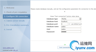

8)登录Web管理页面,初始化管理平台
首次使用Zabbix管理平台,需要进行简单的初始化操作,主要是MySQL数据库设置,如图-2所示,Web管理页面默认初始账户admin,密码为zabbix。
图-2

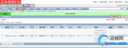

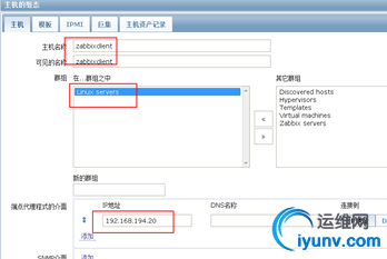

步骤一:添加监控主机
使用火狐浏览器登录http://192.168.194.10/zabbix,通过Configuration(动态)-->Hosts(主机)-->Create Host(创建主机)添加被监控Linux主机,如图-3所示。
图-3
添加被监控主机时,需要根据提示输入被监控Linux主机的主机名称、IP地址等参数,具体参考图-4。
图-4

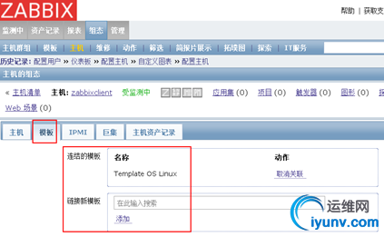

步骤二:为被监控主机添加监控模板
Zabbix通过监控模板来对监控对象实施具体的监控功能,根据模板来定义需要监控哪些数据,对于Linux服务器的监控,Zabbix已经内置了相关的模板(Template OS Linux),选择模板并链接到主机即可,如图-5所示。
图-5

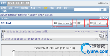

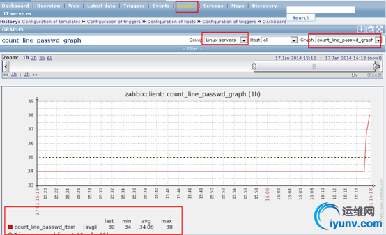

步骤三:查看监控数据
查看监控数据及图形,登录Zabbix Web控制台,点击监控中,在监控组和监控主机中选择需要查看数据的监控主机,并在图形后面选择需要查看哪些监控数据,如图-6所示。

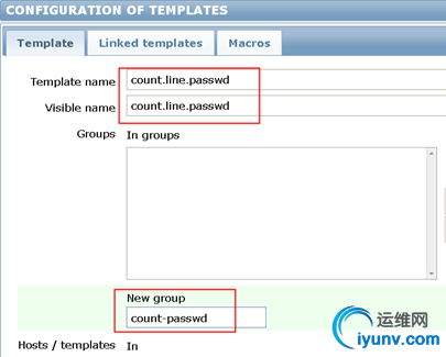

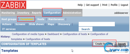

登录Zabbix Web监控控制台,通过Configuration-->Template-->Create template创建模板,如图-7所示。
图-7
为创建的模板设置模板名称及组名称,如图-8所示。
图-8

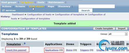

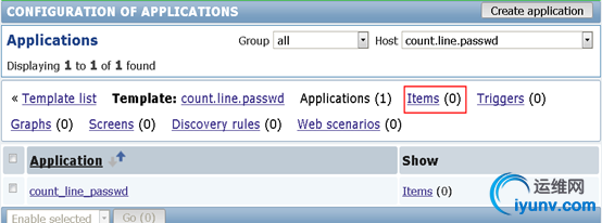

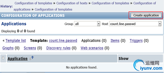

2)创建应用

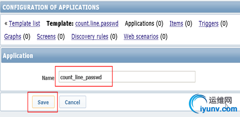

创建完成模板后,默认模板中没有任何应用、项目、触发器、图形等资源。这里需要点击模板后面的Application链接打开创建应用的页面,如图-9所示。
图-9
点击Application后,会刷新出图-10所示页面,在该页面中点击Create application按钮创建应用。
图-10
设置应用名称如图-11所示。
图-11

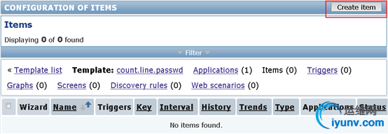

3)创建项目
与创建应用一样,在模板中还需要创建监控项目,如图-12所示,并在刷新出的新页面中选择Create items创建项目,如图-13所示。
图-12
图-13

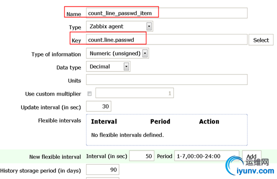

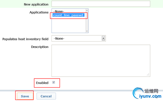

接下来,还需要给项目设置名称及对应的自定义key,如图-14所示。
图-14
最后激活该监控项目,如图-15所示。
图-15

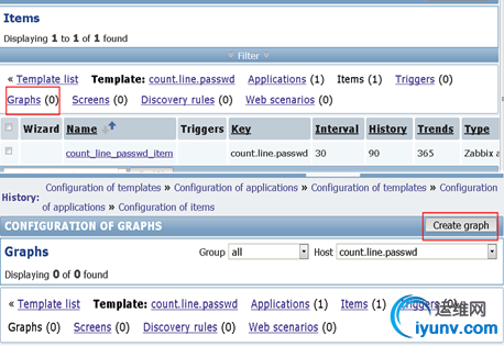

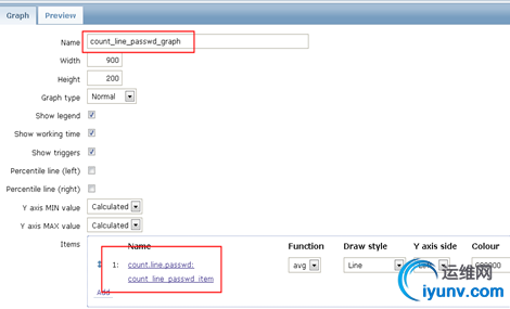

4)创建图形
为了后期可以通过图形的方式展示监控数据,还需要在模板中创建图形,设置方法与前面的步骤一致,如图-16所示。
图-16
创建图形后,还需要为图形设置名称及选择对应的监控项目,选择为哪个项目绘制图形,如图-17所示。
图-17

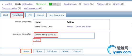

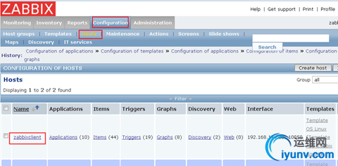

5)将模板链接到被监控主机
将完整的监控模板制作完成后,就可以将模板链接到主机实现监控功能了。首先找到被监控主机,如图-18所示。
图-18
点击被监控主机链接,打开监控主机设置页面,在Template(模板)页面中选择需要链接到该主机的模板,在此选择刚刚创建的模板count_line.passwd添加即可,如图-19所示。
图-19

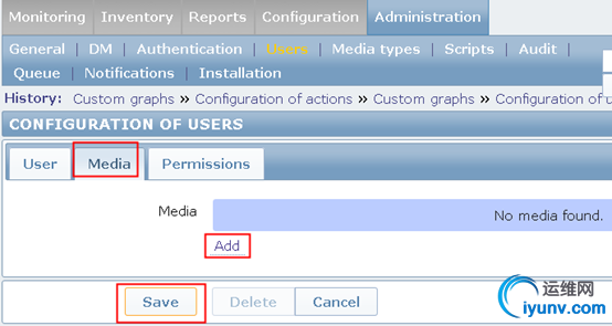

1)创建Media

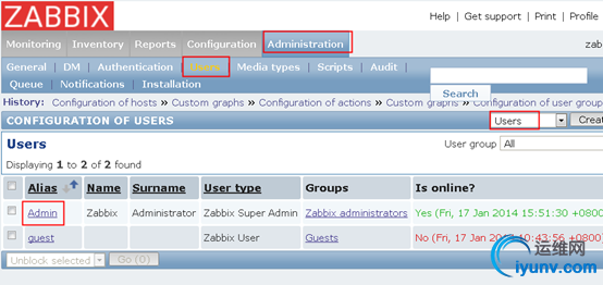

设置邮件信息需要针对账户设置,通过Administration-->Users找到Admin账户,点击该账户的链接,如图-20所示。
图-20

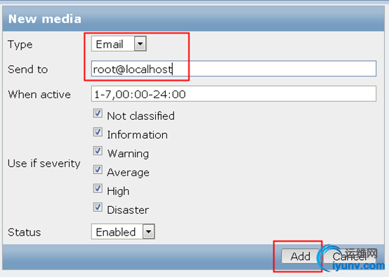

在刷新出来的页面中选择Media菜单,通过Add按钮创建新的Media,如图-21所示。
图-21

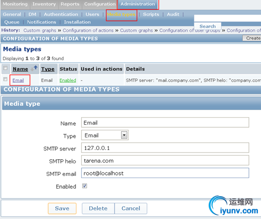

创建Media时需要设置Media的类型,如果选择Email类型,则在Send to后填写接收报警邮件的收件人邮箱,如图-22所示。
图-22
Media创建完成后,继续设置该Media设置SMTP邮件服务器信息,如图-23所示。
图-23

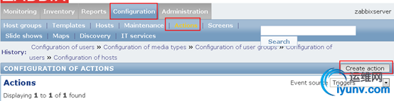

2)创建Action(动作)
设置完邮件信息后,还需要设置触发行为,创建动作:当触发条件满足是发送报警邮件。
通过Configuration-->Actions-->Create action创建动作,如图-24所示。
图-24

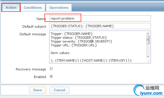

创建动作后,为发送邮件报警的行为设置报警邮件的标题、内容等信息,如图-25所示。
图-25

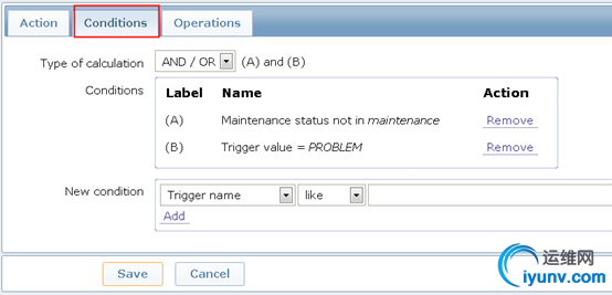

设置动作的触发条件,如图-26所示。

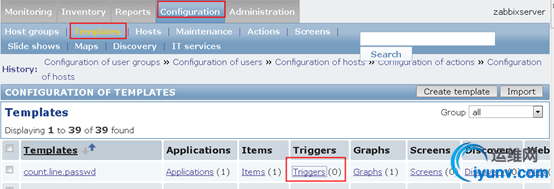

步骤二:创建触发器
1)创建触发器
创建触发器可以通过Configuration-->Templates找到之前创建的模板,点击模板后面的Triggers来创建触发器,如图-27所示。

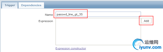

图-27

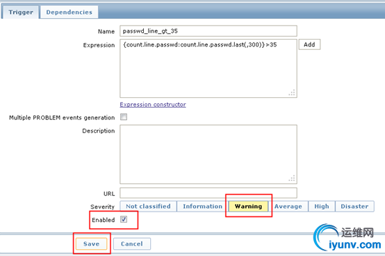

设置触发器名称为passwd_line_gt_35,如图-28所示。
图-28

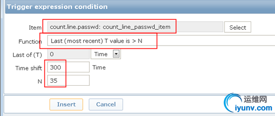

2)配置触发器
设置触发器规则,监控项目选择之前创建的项目:count_line_passwd_item,触发器条件是账户数量大于N是触发动作,N的值设置为35,如图-29所示。
图-29
触发器规则设置完成后,激活该触发器即可,如图-30所示。
图-30

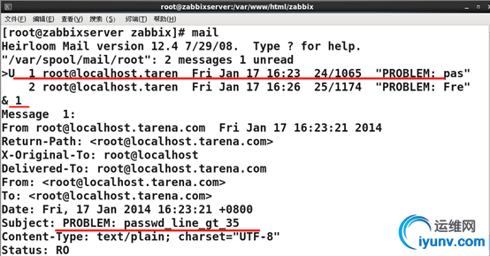

3)测试效果
在被监控主机创建账户,登录监控Web页面查看,如图-31所示。
图-31
在监控服务器查收报警邮件,如图-32所示。
