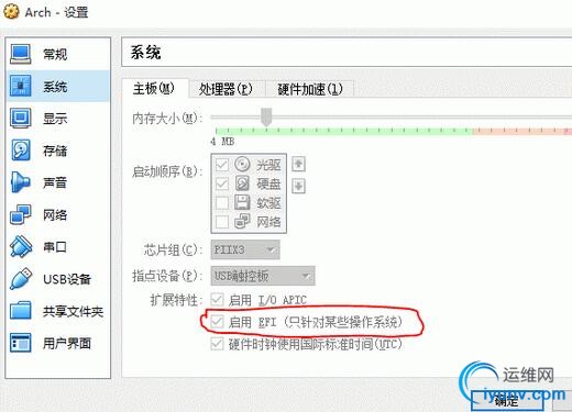

首先明确下如果你想用UEFI+GPT方式,在建立虚拟机的时候必须选择64位的,不要问我为什么,我不知道,我是试出来的,后来才明白UEFI+GPT只能支持64位系统。还有,建立虚拟机之后,设置里面的系统选项卡启用EFI需要勾选。
