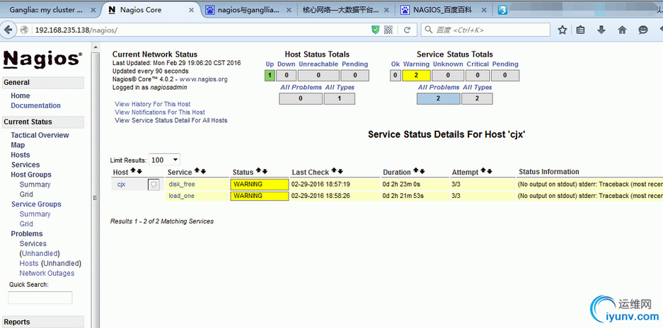

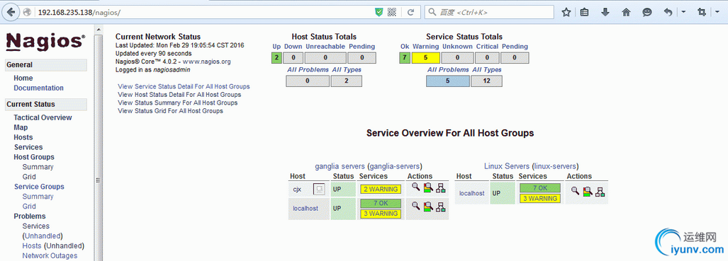

9.打开nagios-web页面可以看到相关信息
        这个时候就静静的看着web页面吧。
