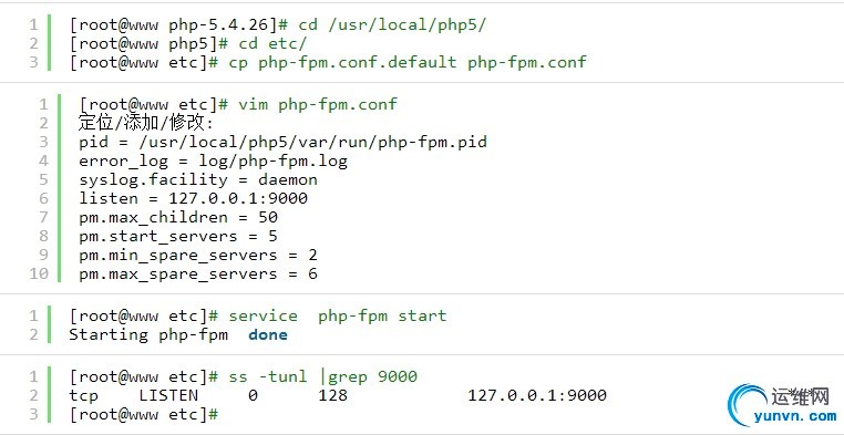

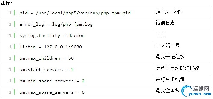

3.配置php-fpm:

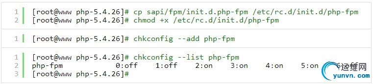

1).为php-fpm提供SysV init脚本,并将其添加至服务列表:
2).为php-fpm提供配置文件:

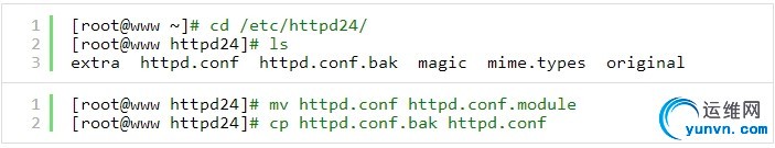

1.提供配置文件:httpd.conf
2.编辑配置文件httpd.conf:

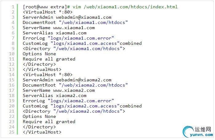

3.配置httpd-vhosts.conf文件,使得虚拟主机生效:

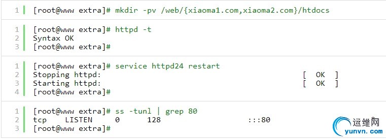

1).配置虚拟主机:
2).创建所需目录、测试语法、启动服务、端口:

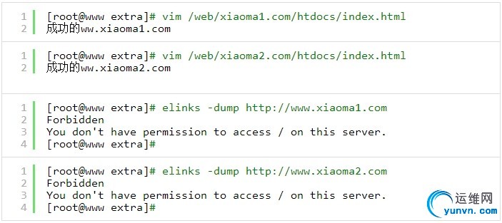

3).添加本地hosts文件(注意在生产环境下不用添加):
4)本地测试访问(访问是不会成功的因为没有权限的):
5).修改文件并添加相应权限:
6).启动并访问:

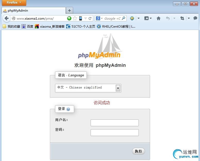

3).测试访问:http:// www.xiaoma1.com(www.xiaoma2.com)这里就是php解析的了.

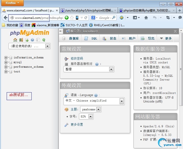

6.安装phpMyAdmin:
1).删除index.php文件:
2).解压phpMyAdmin且复制文件至htdocs中(xiaoma2也是同样的操作):
4).压力测试-->ab(压力测试进行中试网页还是能快速打开的):

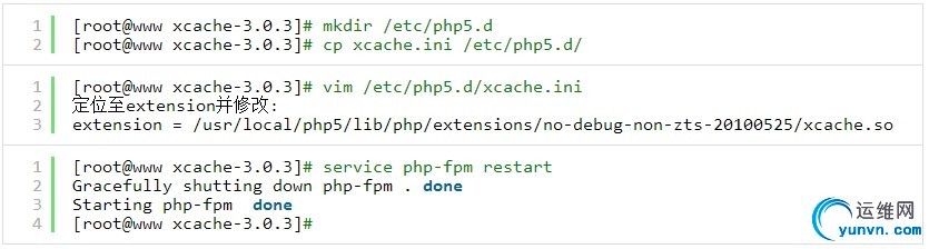

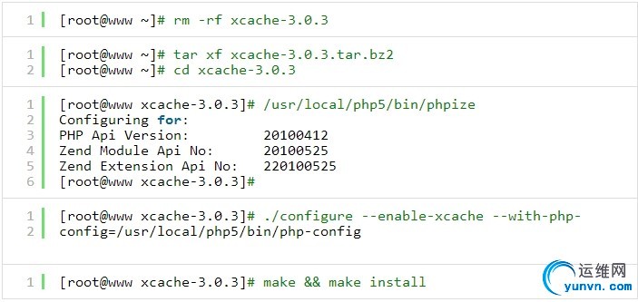

1).删除之前的文件、解压、phpize(用本地的解释器探测模块所依赖的版本号、扩展API等,生成序列号标记,而后才能编译)、编译、安装:
2).创建所需目录、cpoy配置文件、并且修改配置文件、启动服务:

5).ab测试前:
6).压力测试:
7).压力测试后打开的速度很快:
