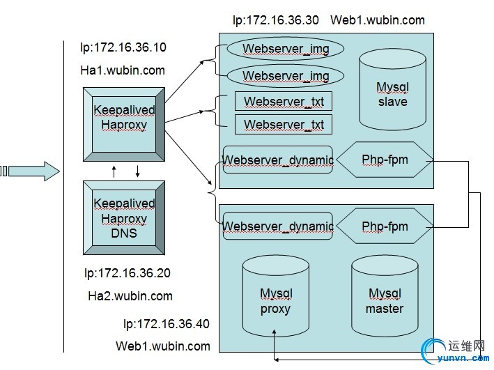

因为电脑只能开四个虚拟机,于是使用4台虚拟机模拟12台主机。
如下图所示:
图解:
1、四台虚拟机均使用 CentOS 6.5 系统;
2、前端使用 keepalived给haproxy作高可用,keepalived为双主模型,前端两主机互为主从,两虚拟IP为:172.16.36.100、172.16.36.200;
3、前端haproxy给后端的web服务器作负载均衡;
4、前端DNS用于keepalived两虚拟IP作轮询解析域名,域名为:www.wubin.com
5、事实上,web服务器分为三组,一组用于存储图片,第二组用于存储静态文本,第三组用于存储动态程序;此处只使用两台web服务器实现,使用基于端口的各虚拟主机模拟各web服务器;
6、于是web服务器1中有五个虚拟主机,webserver_img是用于存储图片的虚拟主机,webserver_txt是用于存储静态文件的虚拟主机,webserver_dynamic是用于存储动态程序的虚拟主机;web服务器2中有一个虚拟主机webserver_dynamic;各同类别的虚拟主机互相作负载均衡集群;
7、PHP使用fast-cgi方式安装,两web服务器各安装一个;
8、mysql数据作主从复制,使用mysql-proxy对mysql数据库作读写分离;

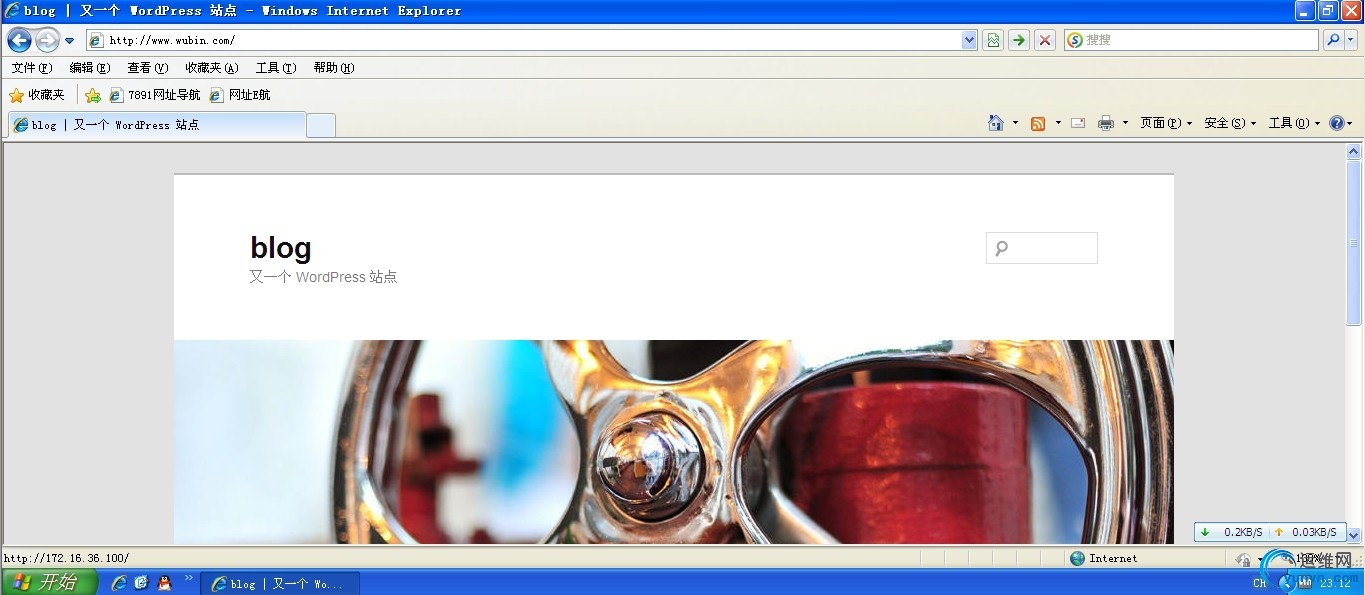

配置完成,打开一个windows xp系统,将DNS服务器的IP地址设成刚才配置的DNS服务器的IP地址;
打开浏览器安装程序,测试;
