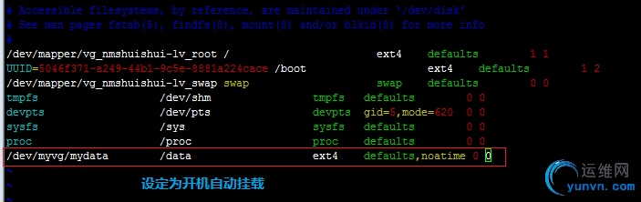

2、设置开机自动挂载
       这里假设其逻辑卷的挂载目录为/data,而后需要创建/data/mydata目录做为mysql数据的存放目录。

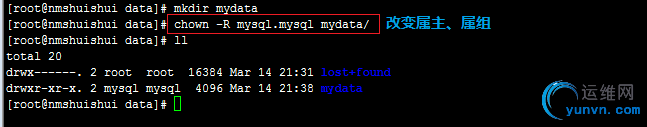

   5、进入/data挂载目录,创建mydata数据存放的目录,并修改属主和属组

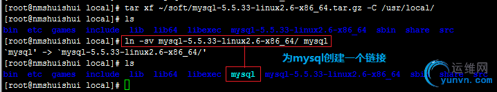

  6、解压mysql并为其创建一个链接,以后升级的时候,直接改链接地址就可以了

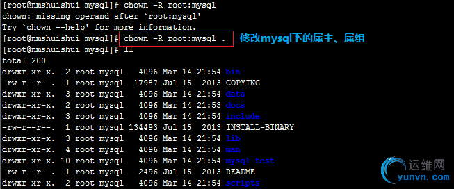

7、进入/usr/local/mysql文件夹,修改属主与属组

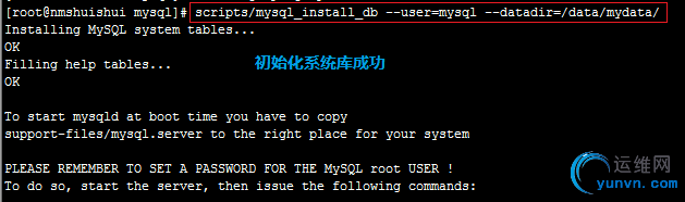

8、初始化系统库,进入到/usr/local/mysql

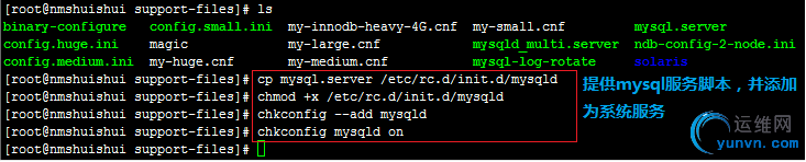

10、为mysql提供sysv服务脚本并添加为系统服务
# cd /usr/local/mysql
# cp support-files/mysql.server  /etc/rc.d/init.d/mysqld
# chmod +x /etc/rc.d/init.d/mysqld
# chkconfig --add mysqld
# chkconfig mysqld on
[size=1em][size=1em]
