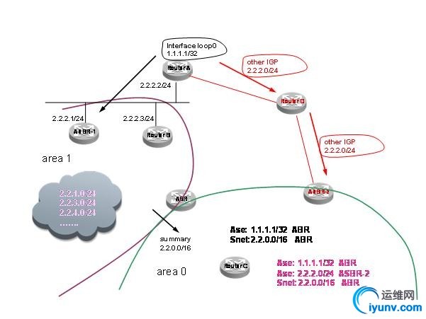

  如图(以下取自H3C网络大爬虫OSPF专题):
      先不考虑所有红色的拓扑部分。正常情况下ASBR-1从RouterA获得了外部路由1.1.1.1/32并且将FA填写为2.2.2.2。在ABR处,实施了路由聚合策略,区域1的所有2网段路由被汇总了。RouterC是一个骨干区域内的路由器,它会获得3类汇总的LSA2.2.0.0/16和5类LSA1.1.1.1/32并且计算出正确的路由,下一跳都会指向ABR。这个时候跟第一个例子基本上是完全相同的。
当考虑到红色的拓扑部分时,就有了一些变化。在OSPF区域外部RouterA和RouterD之间运行IGP并且将2.2.2.0/24传递给RouterD,然后ASBR-2做路由引入,将2.2.2.0/24这样一个5类的LSA泛洪进骨干区域。这个时候骨干区域内的路由器RouterC的LSA会包括这样3条:
Ase: 1.1.1.1/32 FA=2.2.2.2
Ase: 2.2.2.0/24 Adv router=ASBR-2
Snet:2.2.0.0/16 Adv router=ABR
如果按照更精确的外部路由来迭代FA,那么路由计算的结果就是1.1.1.1/32的下一跳指向ASBR-2,接着ASBR-2会将数据报文送到RouterD,而RouterD可能没有到达1.1.1.1/32的路由,于是出现问题。
可见对于迭代FA的路由进行限制是必要的。
  1.4.1这里提几个问题。
