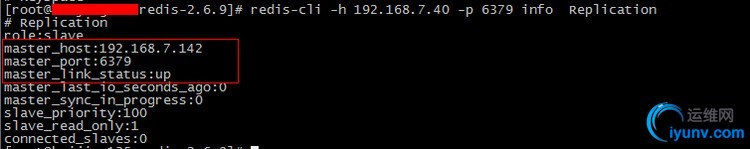

        #查看192.168.7.40的状态,如果配置正常,它的主为142
        # OK 自动切换已经实现了。
