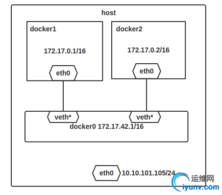

1.4.1 bridge模式的拓扑当Docker server启动时,会在主机上创建一个名为docker0的虚拟网桥,此主机上启动的Docker容器会连接到这个虚拟网桥上。虚拟网桥的工作方式和物理交换机类似,这样主机上的所有容器就通过交换机连在了一个二层网络中。接下来就要为容器分配IP了,Docker会从RFC1918所定义的私有IP网段中,选择一个和宿主机不同的IP地址和子网分配给docker0,连接到docker0的容器就从这个子网中选择一个未占用的IP使用。如一般Docker会使用172.17.0.0/16这个网段,并将172.17.42.1/16分配给docker0网桥(在主机上使用ifconfig命令是可以看到docker0的,可以认为它是网桥的管理接口,在宿主机上作为一块虚拟网卡使用)。单机环境下的网络拓扑如下,主机地址为10.10.101.105/24。
Docker完成以上网络配置的过程大致是这样的:
  • 在主机上创建一对虚拟网卡veth pair设备。veth设备总是成对出现的,它们组成了一个数据的通道,数据从一个设备进入,就会从另一个设备出来。因此,veth设备常用来连接两个网络设备。
  • Docker将veth pair设备的一端放在新创建的容器中,并命名为eth0。另一端放在主机中,以veth65f9这样类似的名字命名,并将这个网络设备加入到docker0网桥中,可以通过brctl show命令查看。
  • 从docker0子网中分配一个IP给容器使用,并设置docker0的IP地址为容器的默认网关。

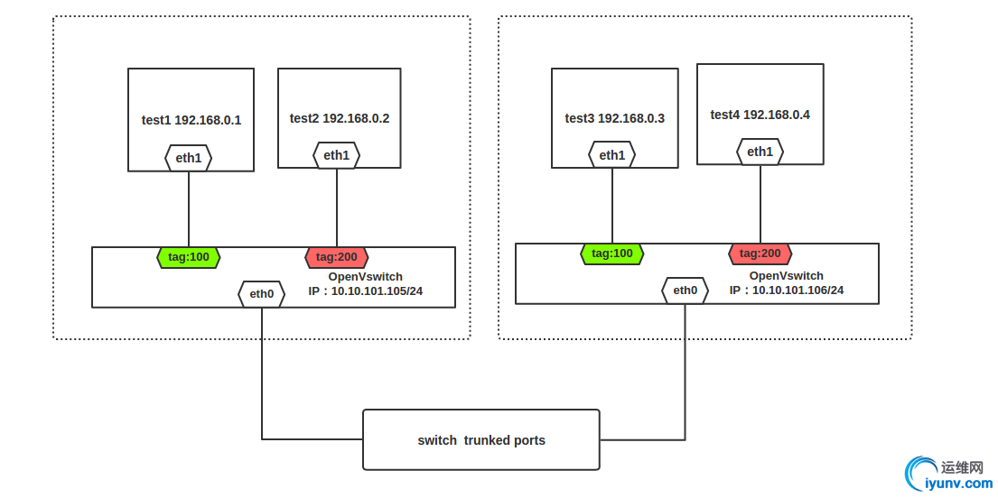

2.3 多主机Docker容器的VLAN划分上面介绍完了单主机上VLAN的隔离,下面我们将情况延伸到多主机的情况。有了前面两个例子做铺垫,这个也就不难了。为了实现这个目的,我们把宿主机上的网卡桥接到各自的OVS网桥上,然后再为容器配置IP和VLAN就可以了。我们实验环境如下,主机A和B各有一块网卡eth0,IP地址分别为10.10.101.105/24、10.10.101.106/24。在主机A上创建两个容器test1、test2,分别在VLAN 100和VLAN 200上。在主机B上创建test3、test4,分别在VLAN 100和VLAN 200 上。最终,test1可以和test3通信,test2可以和test4通信。

完成上面的步骤后,主机A上的test1和主机B上的test3容器就划分到了一个VLAN中,并且与主机A上的test2和主机B上的test4隔离(主机eth0网卡需要设置为混杂模式,连接主机的交换机端口应设置为trunk模式,即允许VLAN 100和VLAN 200的包通过)。拓扑图如下所示(省去了Docker默认的eth0网卡和主机上的docker0网桥):
