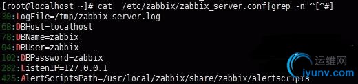

4.1、修改zabbix_server.conf
vim/etc/zabbix/zabbix_server.conf
修改如下地方
LogFile=/tmp/zabbix_server.log   ##日志文件地址
DBHost=localhost                  ##数据库主机
DBName=zabbix                     ##数据库名
DBUser=zabbix                     ##数据库用户名
DBPassword=zabbix                  ##数据库密码
ListenIP=127.0.0.1              ##数据库IP地址
AlertScriptsPath=/usr/local/zabbix/share/zabbix/alertscripts  ##zabbix运行脚本存放目录
cat/etc/zabbix/zabbix_server.conf |grep -n ^[^#]  查看非#开头的行,并显示行号

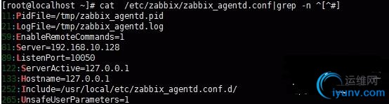

4.2、修改zabbix_agentd.conf
vim/etc/zabbix/zabbix_agentd.conf
修改如下地方
PidFile=/tmp/zabbix_agentd.pid            ##进程PID
LogFile=/tmp/zabbix_agentd.log            ##日志保存位置
EnableRemoteCommands=1                 ##允许执行远程命令
Server=127.0.0.1,192.168.10.128
ServerActive=127.0.0.1
Hostname=Zabbix server          ##必须与zabbix创建的hostname相同可自定义
Include=/usr/local/etc/zabbix_agentd.conf.d/
UnsafeUserParameters=1            ##启动自定义key

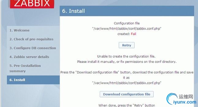

六、web页面安装
在浏览器输入http://IP/zabbix,进入配置页面
如没有问题可直接next
第六步可能会有错误,提示
根据提示,点击Download configuration file ,把下载好的zabbix.conf.php放到/var/wwwhtml/zabbix/conf/下,点击Retry,显示OK即可next安装
默认用户名和密码:admin和zabbix
