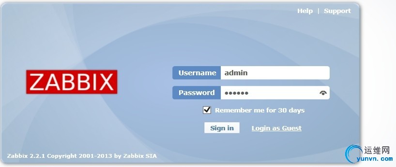

5、使用http://serverip/zabbix  配置zabbix-web
   根据提示一步一步的下去即可,如果出现如下错误:
   编辑/etc/php.ini,添加一行
date.timezone = Asia/Shanghai
   然后重启服务就可以进行下去了!
   在数据库的设置页面中,填写刚才授权的用户和数据库地址,并测试联通性
   好了,接下来的就直接next和ok就好了,然后出现登录界面,就可以登录zabbix进行管理了 wKiom1NzO8SxnBVrAAGRq70l0CI358.jpg
   登录的用户名默认为admin ,密码是:zabbix
   好了,可以管理zabbix了。
