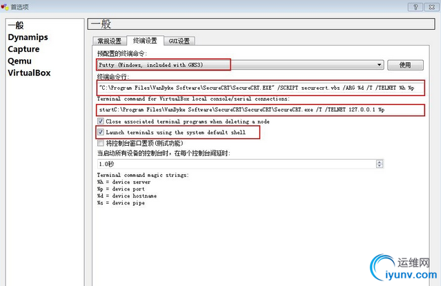

    2.点击GNS3界面的编辑(Edit),然后点击首选项(preference),然后点击终端设置(Terminal settings),设置成如下:
其实就是在“终端命令行”选项输入如下命令:
"C:\Program Files\VanDykeSoftware\SecureCRT\SecureCRT.EXE" /SCRIPT securecrt.vbs /ARG %d /T /TELNET%h %p
startC:\Program Files\VanDykeSoftware\SecureCRT\SecureCRT\SecureCRT.exe /T /TELNET 127.0.0.1 %p
输入之后,点击“Aplay(应用)”,然后点击OK。
(注意CRT的路径,路径必须正确!)
3.然后第一次打开GNS3的路由器,点击start(开启)然后点击Console之后,出现如下效果:
