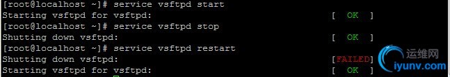

(2)vsftpd软件的使用
使用vsftpd软件,主要包括如下几个命令:
                启动ftp:service vsftpd start
                停止ftp:service vsftpd stop
                重启ftp:service vsftpd restart
或者使用带有路径的命令:
