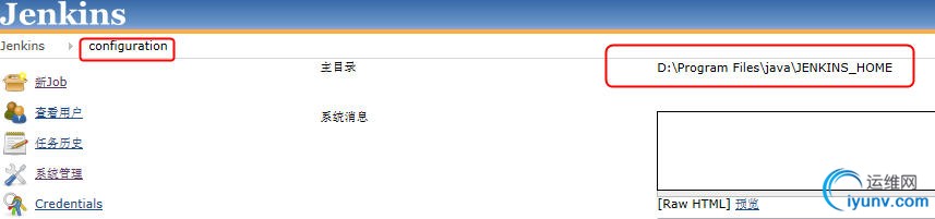

重启tomcat,打开jenkinsjenkins根目录修改完毕,进入jenkins系统配置页面, 可查看如下:
