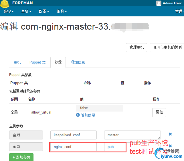

    config.pp    #$nginx_conf参数用来确认主机使用哪个环境的配置文件,可在foreamen的主机属性里设置,或节点site.pp里设置

    case $nginx_conf  {

四、Foreman配置
    导入模块
     我这里是以配置组的形式添加给主机了,单个的可以在右下方可用类中点击nginx添加
    添加参数: wKioL1byTF2QSogQAAB8Y-gLl1E704.jpg
    推送给客户端主机:
    完成后查看报告,根据报告做相应调整。
