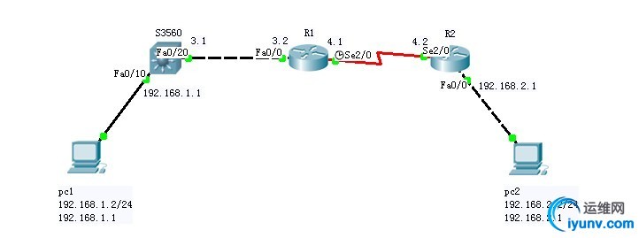

实验拓扑
1、在三层交换机上划分VLAN10和VLAN20,其中VLAN10用于连接校园网主机,VLAN20用于连接R1;
2、路由器之间通过V.35电缆通过串口连接,DCE端连接在R1上,配置其时间频率为64000;
3、主机和交换机通过直连线连接,主机与路由器通过交叉线连接;
4、在S3560上配置RIPv2路由协议;
5、在路由器R1、R2上配置RIPv2路由协议;
6、将PC1、PC2主机默认网关分别设置为与直连网络设备接口IP地址;
7、验证PC1、PC2主机之间可以互相通信;
