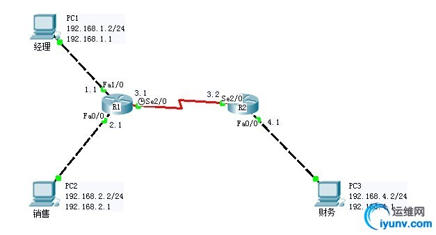

二、实验背景
公司的经理部、财务部和销售部分别属于不同的3个网段,三部门之间用路由器进行信息传递,为了安全起见,公司领导要求销售部不能对财务部进行访问,但经理部可以对财务部进行访问。

四、实验步骤
实验拓扑
1、路由器之间通过V.35电缆串口连接,DCE端连接在R1上,配置其时间频率为64000;主机与路由器通过交叉线连接;
2、配置路由器接口IP地址;
3、在路由器上配置OSPF路由协议,让三台PC 能相互ping通,因为只有在互通的前提下才能涉及到访问控制列表;
4、在R1上配置编号的IP标准访问控制列表;
5、将标准IP访问列表应用到接口上;
6、验证主机之间的互通性;
