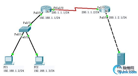

实验拓扑
1、R1为公司出口路由器,其与ISP路由器之间通过V.35电缆串口连接,DCE端连接在R1上,配置其时钟频率为64000;
2、配置PC机、服务器及路由器接口IP地址;
3、在各路由器上配置静态路由协议,让PC间能相互ping通;
4、在R1上配置NAPT;
5、在R1上定义内外部网络接口;
6、验证主机之间的互通性。
