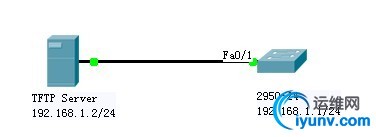

1、拓扑图
2、设置服务器的IP地址192.168.1.2, 子网掩码255.255.255.0;
3、设置交换机的虚接口IP地址192.168.1.1, 子网掩码255.255.255.0;

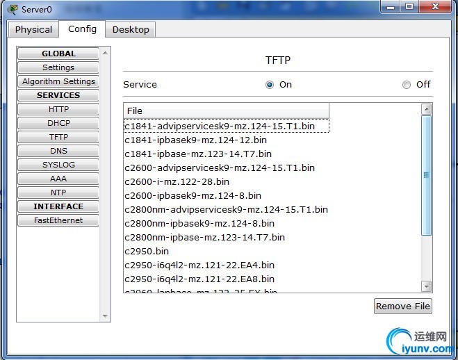

6、下面到TFTP服务器上去看是否有了这个文件?
进入服务器,单击配置,选择TFTP,在右边的文件列表中可以看到c2950.bin。说明文件已经写入TFTP服务器了。

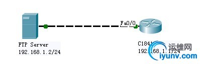

八、实验步骤
实验拓扑
1、设置FTP服务器的IP地址192.168.1.2, 子网掩码255.255.255.0;
2、设置路由器Fa0/0的IP地址192.168.1.1, 子网掩码255.255.255.0;

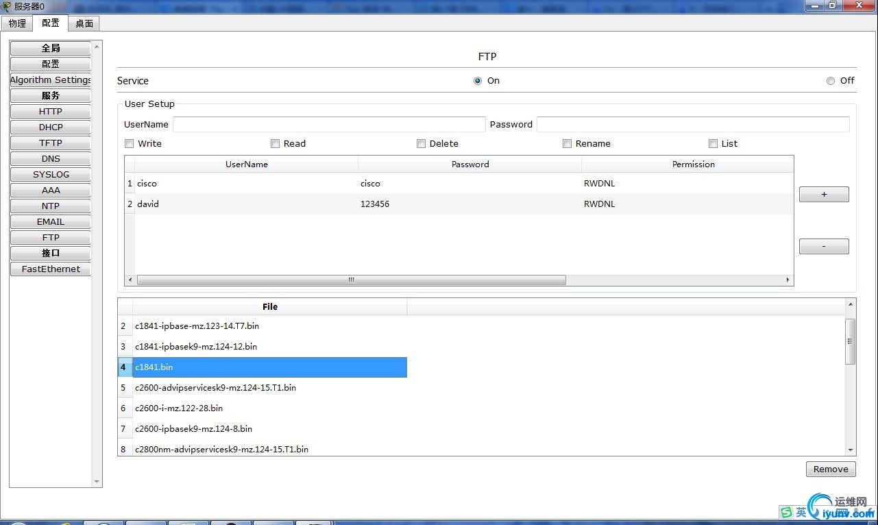

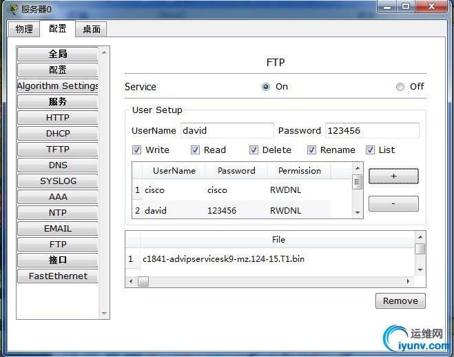

3、在FTP服务器中新建用户名和密码;
4、在路由器中指定与ftp服务器中用户名、密码相关联;

7、到FTP服务器上去看是否有了这个文件;
有c1841.bin文件了,说明备份成功。
