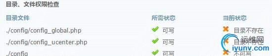

/usr/local/apache2/bin/apachectl graceful   #重载服务,进入Discuz安装页面,发现很多目录没有权限
cd /data/www

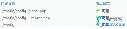

chown -R daemon config data uc_client/data uc_server/data/    #刷新重试
chown -R php-fpm config data uc_client/data uc_server/data/    #若Nginx更改此所属组

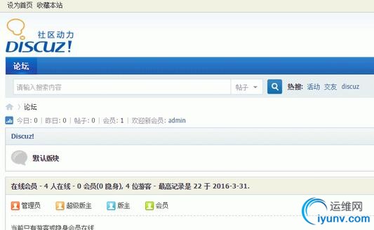

6.3 OK
