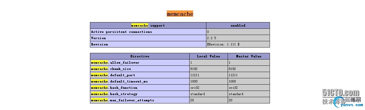

4、 访问phpinfo
5、 而后对memcached功能进行测试,在网站目录中建立测试页面test.php,添加如下内容:

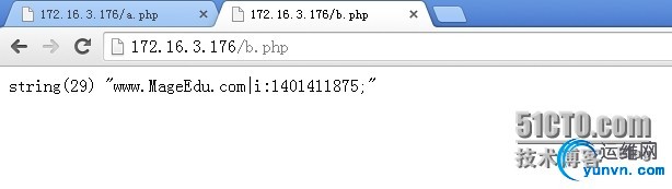

7、 测试是否能够共享session
首先建立两个测试页面a.php b.php,然后存取都来自于memcached
说明:新建php页面b.php,获取当前用户的会话ID。

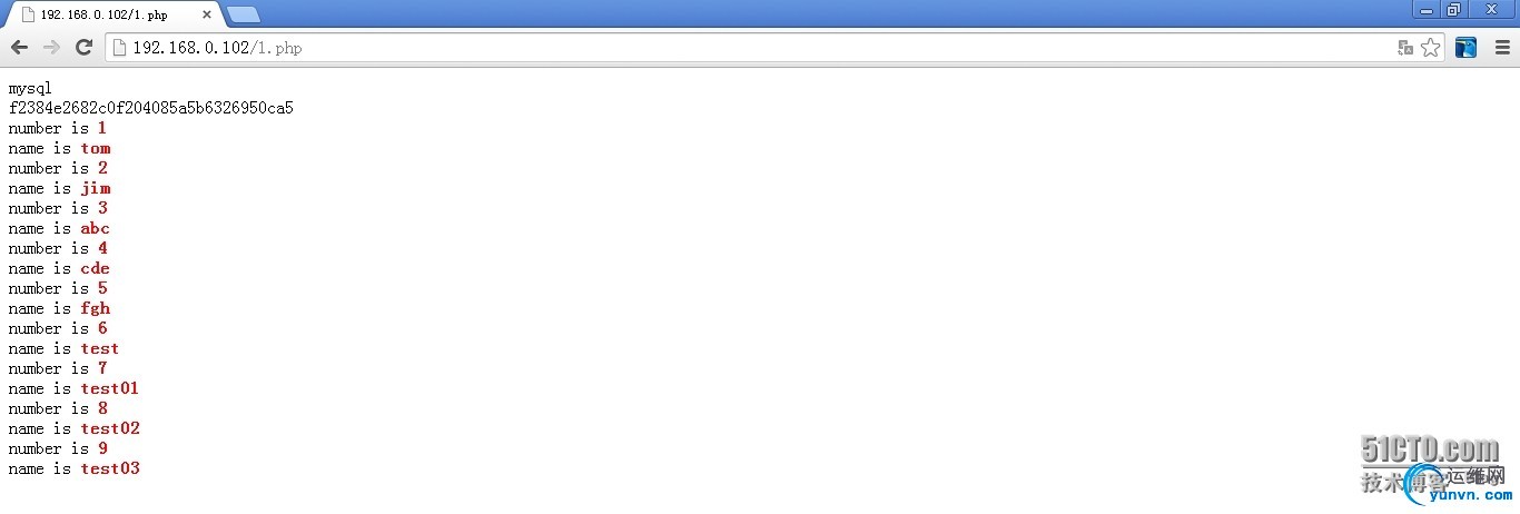

4、 访问页面
mysql表示:因为php进程会向memcached中取数据,但是memcached是空的,所以memcached会向mysql数据库中取数据。
第二次访问,显示的是memcache,表示数据是从memcached读取的,而非mysql数据的
失效时间为60秒,在60秒内取相同的数据都是从memcached取的而非mysql。
