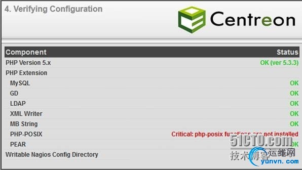

spacer.jpg 发现提示php-posix模块没有安装 spacer.jpg 解决方法: spacer.jpg 1.安装php-posix spacer.jpg #yum-y install php-process
2.验证是否安装上了
#php -m|grepposix
posix
好了,可以看到php已经支持posix了,重启apache就ok.
刷新安装界面发现OK了;继续next

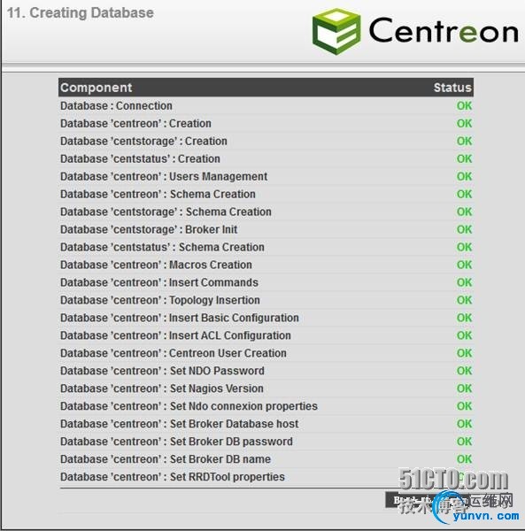

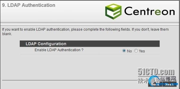

Mysql root密码:填入上面初始化密码,centreon三个库及密码:自定义(我的是centreon)

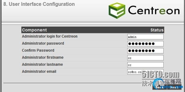

配置centon管理员用户、密码,其他三项自定义

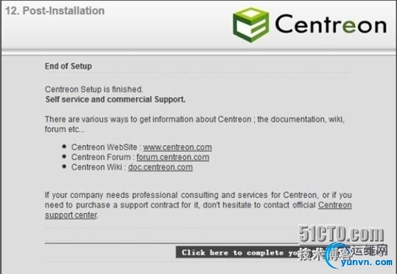

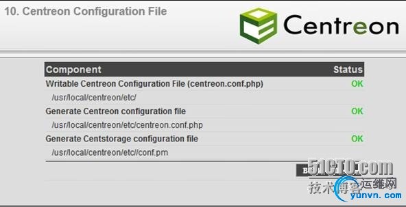

点击Click here to complete your install完成安装
到此就安装完毕了;输入帐号,密码即可

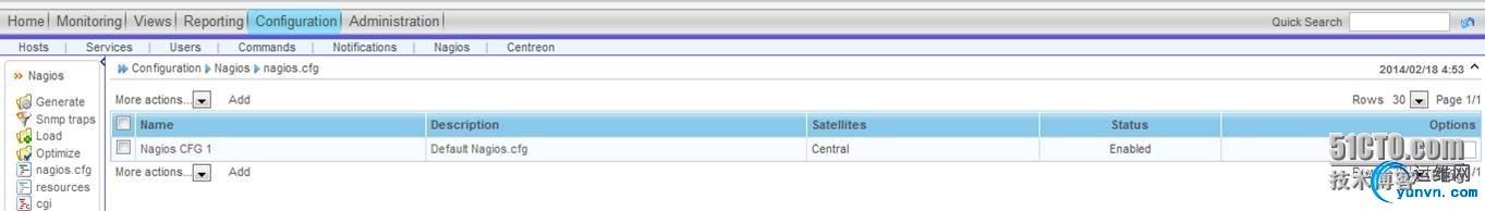

spacer.jpg 检查nagios.cfg的配置,configuration-> nagios-> nagios.cfg-> Nagios CFG1 spacer.jpg 点击Data标签,检查NDO的配置,主要有以下2项 spacer.jpg BrokerModule         /usr/local/nagios/bin/ndomod.oconfig_file=/usr/local/nagios/etc/ndomod.cfg spacer.jpg BrokerModule Options   -1

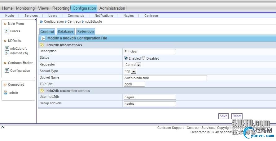

spacer.jpg 检查ndo2db.cfg的配置,configuration-> centreon-> ndo2db.cfg -> Principal spacer.jpg 点击General标签,检查NDO的配置,主要有以下3项 spacer.jpg SocketType      tcp spacer.jpg SocketName   /var/run/ndo.sock spacer.jpg TCPPort  5668 wKioL1OdkHvQx9GKAAJuOj69lpE135.jpg

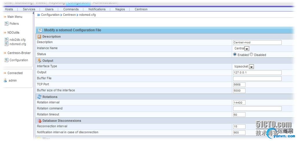

spacer.jpg 检查ndomod.cfg的配置,configuration-> centreon-> ndomod.cfg-> Central-mod
TCP Port  5668

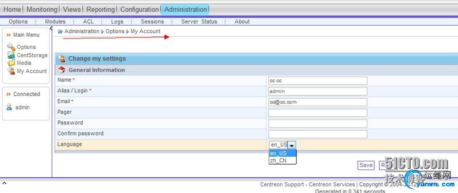

spacer.jpg 9)、centreon汉化
[iyunv@centreon ~]#wget
[iyunv@centreon ~]#mkdir -p /usr/local/centreon/www/locale/zh_CN/LC_MESSAGES/
[iyunv@centreon ~]#cp messages.mo /usr/local/centreon/www/locale/zh_CN/LC_MESSAGES/
[iyunv@centreon ~]#chown apache:apache -R /usr/local/centreon/www/locale
