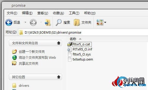

 三. 在 D:\w2k3 目录下创建下面的目录 “$OEM$\$1\drivers\promise”
 注,“$OEM$\$1\” 不可修改,否则安装程序无法找到驱动,后面部分可以修改。
 然后刚才解开的驱动目录里的 txtsetup.oem 文件和 i386 这个目录里的文件文件拷贝到刚才创建的 “$OEM$\$1\drivers\promise” 目录里,如图所示: 12427199_1369805598lvaM.jpg
 如果你是集成其他 RAID 卡驱动,请仔细操作,不要遗漏什么文件。拷贝完之后,用记事本或者 EmEditor 之类的软件打开 txtsetup.oem,备用

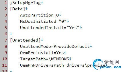

这是我的winnt.sif文件,
;SetupMgrTag
[Data]
AutoPartition=0
MsDosInitiated="0"
UnattendedInstall="Yes"
[Unattended]
UnattendMode=ProvideDefault
FileSystem=ConvertNTFS
OemPreinstall=Yes
OemPnPDriversPath=drivers\promise
TargetPath=\WINDOWS
[GuiUnattended]
EncryptedAdminPassword=NO
?OEMSkipRegional=0
TimeZone=210
[UserData]
FullName=""
OrgName=""
[LicenseFilePrintData] ? ? AutoMode=PerServer
AutoUsers=5
[SetupMgr]
DistFolder=C:\windist
DistShare=windist
[Identification]
JoinWorkgroup=WORKGROUP
[Networking]
InstallDefaultComponents=Yes
  在文件的 Unattended 段里添加驱动路径
  如果你要集成多个驱动路径,请用半角分号分隔添加,如:“OemPnPDriversPath=drivers\promise;drivers\AC97”]。,同时应确保 OemPreinstall=YES。
如图
? ??“OemPnPDriversPath=drivers\promise”这段代码是指随后生成光盘时,驱动程序相对于”\$OEM\$1″ 目录所在的相对路径,这也就是为什么不能修改”\$OEM\$1″目录名称的道理。
