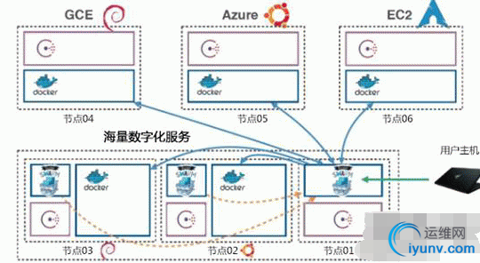

迄今为止,Docker Swarm问世已有一年的时间。Docker Swarm的首次隆重亮相要追溯到2014年,Docker官方在当年12月的DockerConEU峰会上正式推出了Docker Swarm。Docker Swarm不仅是一种用于管理Docker及Docker Machine的集群管理工具,同时也是一种CLI工具,可用来控制Docker主机。Docker官方意在通过Docker Swarm提供一套全面的、能够覆盖容器运行的各个环节的集成式解决方案,并突破自身的现有定位,实现从单纯提供Docker引擎到产品多样化的转变。
    对于Docker而言,Docker Swarm可谓是原生的集群管理工具。Swarm调用的是Docker API标准接口,我们只需通过常规的docker运行命令来启动容器,后续的工作就不用管了,Swarm会自动选择适合的主机来运行相关容器。也就是说,像Compose和bespoke scripts等同样调用Docker API的管理工具可以在不经任何改动的情况下,直接通过Swarm来实现对集群的管理,不再像以前一样只能在单一主机上部署容器。

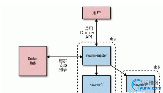

     如下文所示,Swarm的基础架构非常简单:
i. 在每台主机上都部署一个Swarm agent,并在一台主机上安装Swarm manager(在小型集群上跑测试的时候,安装Swarm manager的主机上也可以同时装agent)。
ii. 所有主机上的容器都由manager来编排和调度。
iii. Swarm提供了高可用机制,比如说,我们可以通过etcd、Consul或ZooKeeper来将现有业务转交给备用的manager,从而实现故障转移。
    Swarm提供了若干种不同的机制来查找主机并将其加入到某个集群中,业内管这一功能叫Swarm发现服务。Swarm默认的是令牌查找模式,在这种模式下,每台主机的IP地址都以列表形式存储在Docker Hub上。
