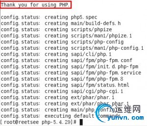

最后配置成功会出现「Thank you for using PHP.」,如下图:
configure_php如果你是用Ubuntu,会遇到很多编译依赖问题,例如上面的mcrypt的缺失,可以参考这篇博客:http://www.iyunv.com/alexqdh/archive/2012/11/20/2776017.html,博主碰到的问题与原本我碰到的问题几乎一模一样。配置完就输入以下命令进行安装:

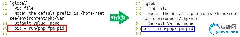

    创建php.ini文件,这个文件是对php一些运行选项进行配置的文件,非常重要,以后肯定会用到。官方文档在这里:http://www.php.net/manual/zh/ini.php。方法是将PHP源码目录下的「php.ini-production」文件复制到PHP安装目录下的「lib/」文件夹,并且重命名为「php.ini」。在我的机器上,输入命令「cp   /home/reetsee/download/php-5.4.29/php.ini-production   /home/reetsee/environment/php/lib/php.ini」即可完成。
    设置php-fpm.pid的路径,这个文件记录了php-fpm的进程id,以后你要重启php-fpm时可以通过命令(假设你在PHP的安装目录下)「kill -USR2 `cat var/run/php-fpm.pid`」。注意那两个引号是反引号「`」,不是单引号或者双引号。具体的做法是编辑PHP安装目录下的「etc/php-fpm.conf」文件,找到「pid = 」这一行,将前面的分号「;」去掉。如下图所示:
php-fpm-conf-pid 至此就大功告成了。在下面安装完Nginx后,会启动php-fpm,到时候在PHP安装目录下就能看到 「var/run/php-fpm.pid」文件了。

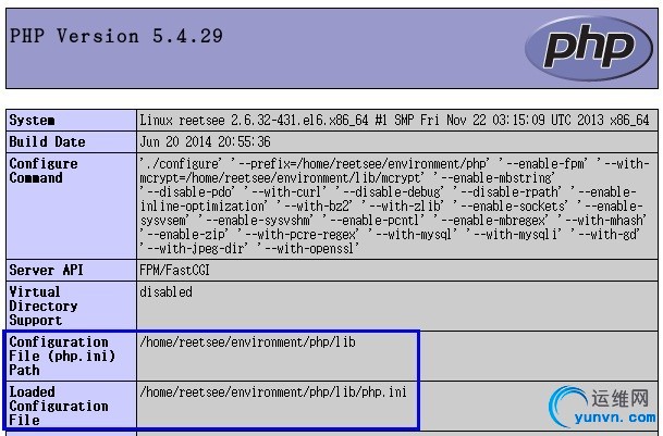

然后打开浏览器,访问一下「机器ip/index.php」,例如「127.0.0.1/index.php」,如果你看到PHP的输出信息了~恭喜就成功啦~那么Nginx的安装完成了。效果图如下:
phpinfo图中的蓝色框内如果出现了php.ini,就证明加载php.ini配置文件成功了。如果你失败了欢迎留言。另外是关于nginx.conf中的「127.0.0.1:9000」,这个其实是php-fpm的监听端口,是可以在php-fpm.conf中设置的。没有特殊需要使用默认即可。

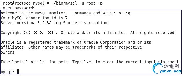

当我们完成最后的这几件事,就真正宣告LNMP搭建成功,所有东西都能串起来了!MySQL与用户创建、权限赋予的相关操作,请参见官方文档的账户管理部分。下面主要使用的MySQL指令是「CREATE USER」以及「GRANT」。使用「root」账户进入MySQL管理系统中:
./bin/mysql -u root -p
弹出提示时输入密码即可。进入后的界面应该类似这样:
